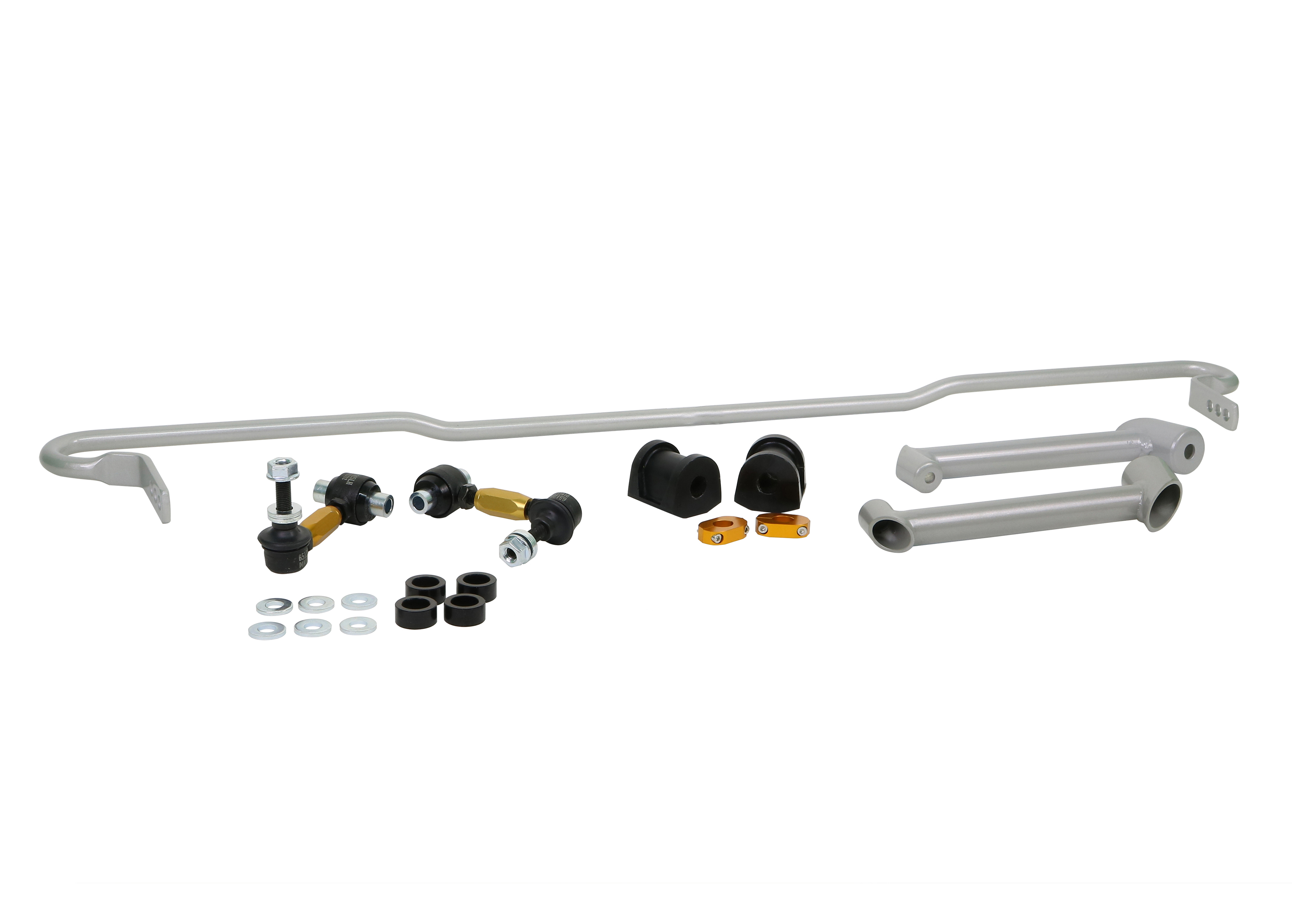

      Med BRZ’an i vinteride får man väl börja planera ev. uppgraderingar.
      Ännu bättre väghållning vore trevligt. På både GT’n och WRX STi’n så gav Whiteline krängare rätt mycket. Dock med bakhjulsdriven bil har jag förstått att för hårda bak, gör bilen väldigt ”glad” i baken. Det är inte till nytta på konbanor.
      Så funderingen är om man skall satsa på 16 mm bak och 22 mm fram.
      REAR
      BSR54Z Sway bar – 16mm heavy duty blade adjustable
      FRONT
      BSF45XZ Sway bar – 22mm X heavy duty blade adjustable
      Någon med mer insikt???? Eler idéer?
      #261665
      Igge
        Ger inte högre krängarhårdhet fram mer tendenser till understyrning, vill minnas att jag hört något sånt. Men inget jag kan svära på att jag minns rätt, tyvärr 😛
