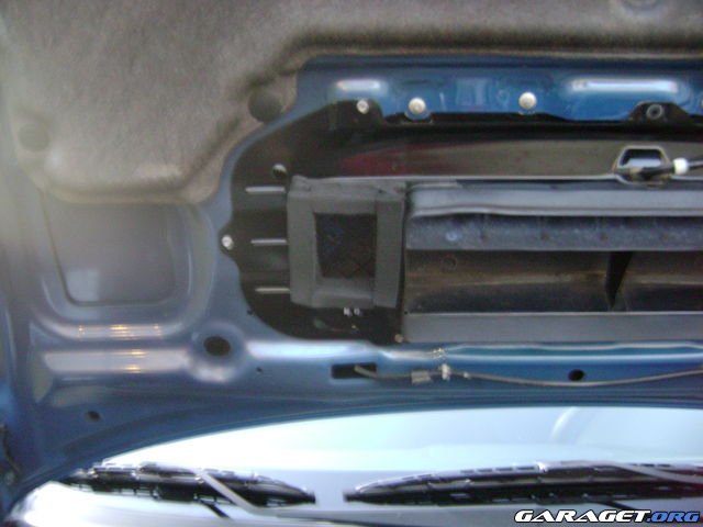

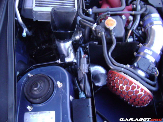

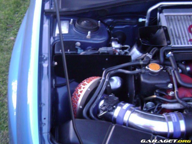

DeltagareHär är bilderna, inte så bra kvalite men det duger. Ganska enkelt, en plåt som är bockad rund och fastsvetsad i plåten som är fastskruvad under scoopet, intercoolern blir alltså uppdelad i två delar. Se på bilderna så förstår du säkert.
En sak som jag inte har provat är att borra hål i plåten, vilket borde få luften mera utspridd. En sak som jag iaf. märkte är att intercoolern är betydlig kallare närmare spjällhuset än vad den är närmare framrutan.
Turbo delen gjorde jag så att jag kapade upp ett stort hål istället för många små och bockade upp plåten lite för att styra ner luften mot turbon.
Vill tillägga att jag inte har gjort några vetenskapliga forskningar om det faktist hjälper eller ej utan endast gjort vad jag tycker verkar vettigt.

Deltagaremycket bra bilder, tror fler än bara jag har nytta av dom. Kanske en jätte dum idè men det borde ju gå att fästa någon form av alu rör eller snorkelliknande från det hålet vid scoopet ner mot turbon, för att få bättre kylning?! 😛 låt tankarna och disskutionerna flöda nu subaru racers 🙂
