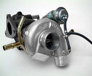

DeltagareHur pass tidigt laddar ett gt-agg? Är avgashuset bara lite mindre och kompressorhuset i samma storlek?

original spridarna hänger med bra, bara du inte börjar ladda för mycket, max 1,1 bar, det är vad VOS chipet laddar, med spärr på ca 1,25 bar.Hur pass tidigt laddar ett gt-agg? Är avgashuset bara lite mindre och kompressorhuset i samma storlek?
Ja, GT-agget har ett mindre avgashus. polarens gamla GT -00 började trycka på redan vid 1500.

DeltagareVilka årsmodeller av gt-agg (td04?) passar?
6 december, 2011 kl. 09:22 #229203Timzzon
Deltagarealla impreza aggen passar (utom twinscroll) men du behöver en 90′ silikonböj då dom nya aggen har ingången rakt medans legacy o impreza v1-2 har vinklat uppåt.

DeltagareHittade en TD05 från en 1997 2.0 impreza v2 STI, nåt att satsa på? 😮

Är det mindre avgashus på just detta? -
