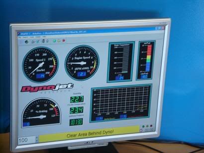

DeltagareHär kommer bänkningen..
285,62whp 452,1NM på hjulen och på motor 381HP och 604NMJag är kanon nöjd, Tack till grabbarna Från JRM-Racing och grabbarna från WM-Performence..
http://i63.photobucket.com/albums/h128/josefbaff/381HP604NM.jpg
http://i63.photobucket.com/albums/h128/josefbaff/dyno4.jpg
http://i63.photobucket.com/albums/h128/josefbaff/dyno1.jpg
http://i63.photobucket.com/albums/h128/josefbaff/dyno3.jpg
Grymt
Josef
