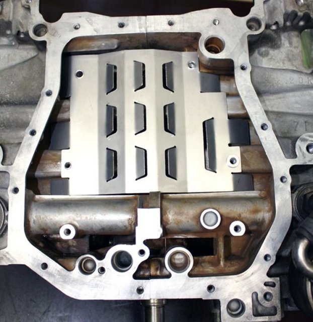

                  Ang oilsurge. Finns det något enkelt sätt att motverka detta?? Är det att svetsa i extra skvalpplåtar i tråget??

                  andreaswrx
                    G-krafter i bankörning är det vanligaste felet ,efter omappat/felmappat.
                    Som dödar motorer dvs, både oil och fuel surge är fel som förseglar ödet på många bilar.
                    det här har används i rallybilar för att undvika surge!

                    goffemannen
                      http://www.rogerclarkmotorsport.co.uk/shop_detail.asp?productID=2055
                      kikade runt lite och hittade denna. Det är väl liknande som andreas har bild på. Räcker det med en sån??
                      #211375
                        Om de räcker är vell lite svårt att säga, men du har ju definitivt störe schangs att klara motorn med den i, än utan 🙂

                                Kvarnis
                                  Ett baffald sump är en bra början, skvalpplåten gör en del nytta emn inte tillräckligt.
                                  Baffalt oljetråg,skvalp plåt och catch can men retur till oletråget.
                                  Viktigaste är dock att ha bra olja,tillrcäkligt nivå och mappar rätt utan spickningar.
                                  Då klarar man sig långt så länge man inte åker mycket bana med hög g-kraft
