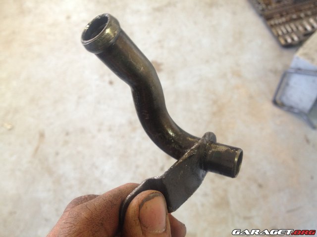

            Så här gjorde vi för att få högrtyckskopplingar i returen.
            1.Ta bort retur röret från motorblocket. den sitter hårt men de går om man bänder från uppsidan samt nersidan och sakta pressar den utåt.
            2 kapa av där det passar dig bäst. vi valde att ta de så lång ner som möjligt så de fick bli ca 1 cm utanför blocket. välj gärna där det är rakt för att underlätta arbetet.

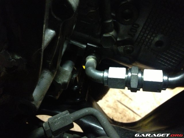

            3 slipa rent röret och även lite på högtyckskopplingen. vi använde en 90 graders som är avsädd för typ An10. alltså där slangen ska presas sitter retur röret över, sedan får man tig svetsa eller som vi gjorde köra med silverlod som flyter ut och är både starkt och tätt. (silverlod blir mjukt vid ca 600 grader) så tänk er för om nu har grenrör eller andra varma saker som går bredvid. Efter detta ser retur ledningen ut så här. på bilden är de också en hane hane för att återgå till slang igen och vidare till turbon.
            här är den även monterad igen
