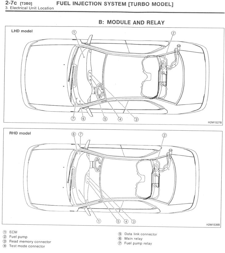

      hejsan tänkte höra om det e någon som vet vart relät sitter till soppa pumpen på en impreza gt 99 det e så att min har sett sinna sista dagar å behövs bytas.!
      hört att den skall sitta under ratten stämmer detta?
      å hur vet jag villken som e villken om det sitter fler?
      tacksam för hjälp mvh marcus

        Se placering på bild
        http://www.hildinggren.se/Bilder/pumprela.JPG
        Kontakten till reläet Heter B46 är 4 polig och grön
        Lycka till! :+
