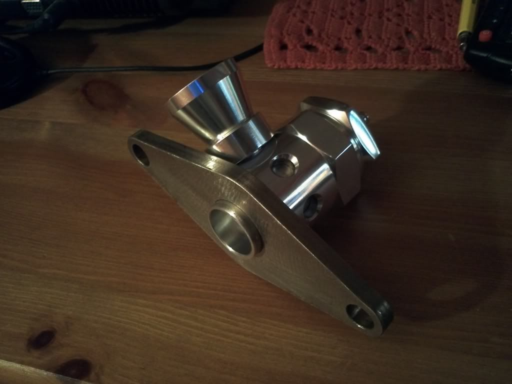

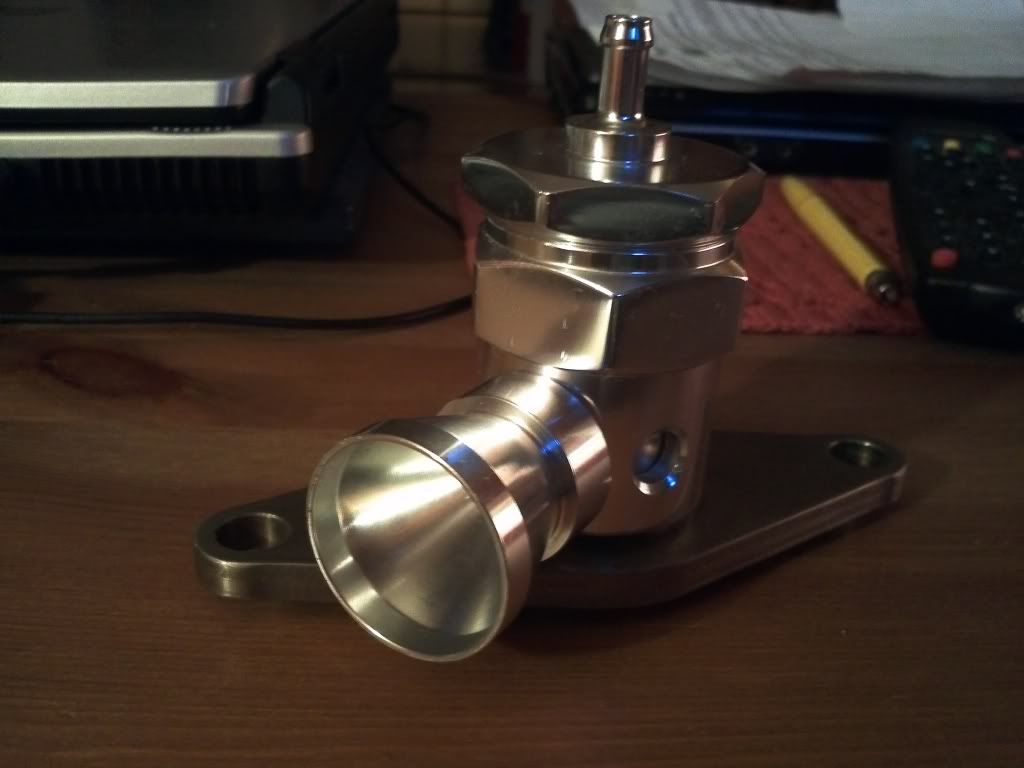

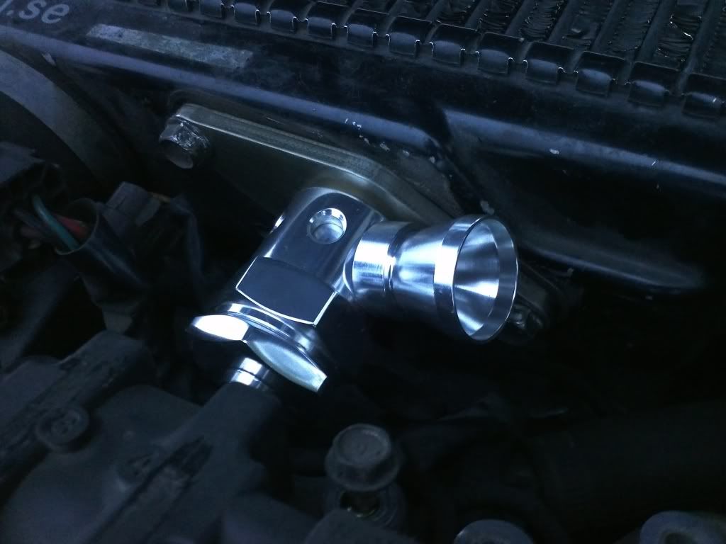

      Köpte en billig biltema dump bara för att testa om den gick att sätta på subarun. Vart bara lambo med slang anslutning så jag gjorde om den till en modell anpassad.

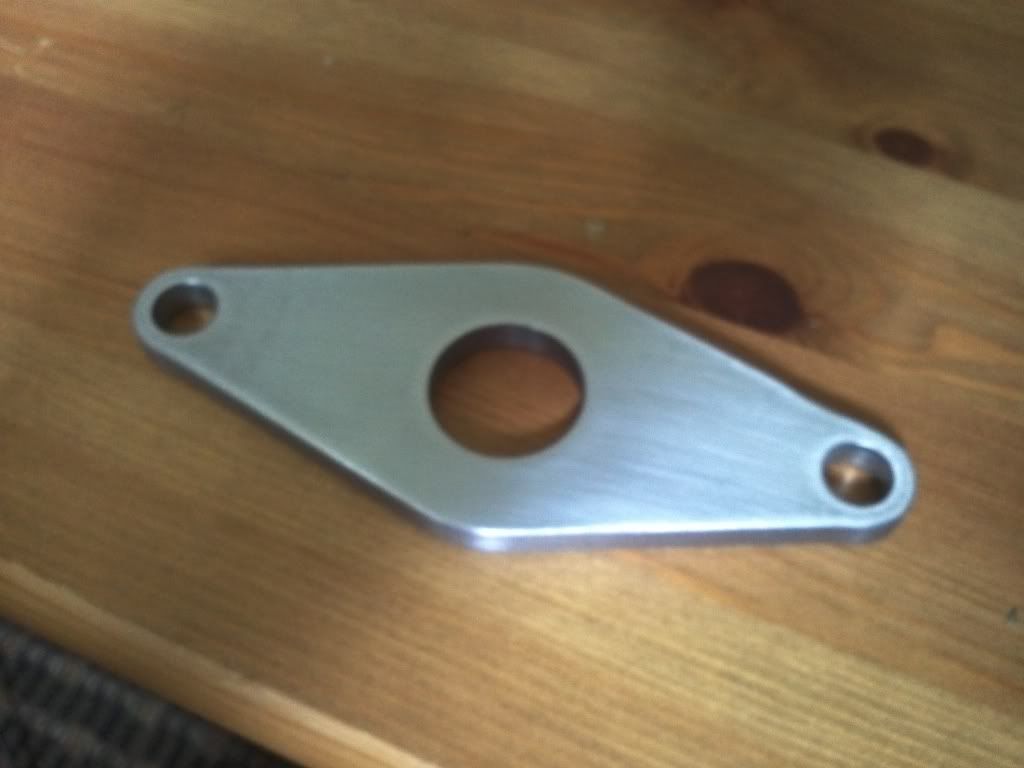

      Först frästa jag en platta som passade på intercoolern
      Sen svarva jag om dumpen så den gick att krympa på intercooler plattan.
      Vart helt ok tycker jag för en kostnad av 420kr 🙂
