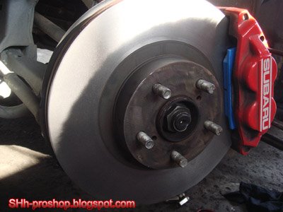

        Är det någon skillnad i storlek på bromsok mellan WRX -05 och STI-03 ?
        Ehhhh, lite skillnad .. JA.
        STI 03 har Brembo OK som orginal med WRX 05 har 4 kolvs Subaru OK.
        STI 03 bromsar:
        http://www.gruppe-s.com/Ben/Brakes/sti_brembo_system.jpg
        WRX 05 bromsar:
        http://1.bp.blogspot.com/_0EEP6jcfWz0/Se0ZW3UaLoI/AAAAAAAAH6c/s4ShgVuuL3g/s1600/Untitled-1.jpg
