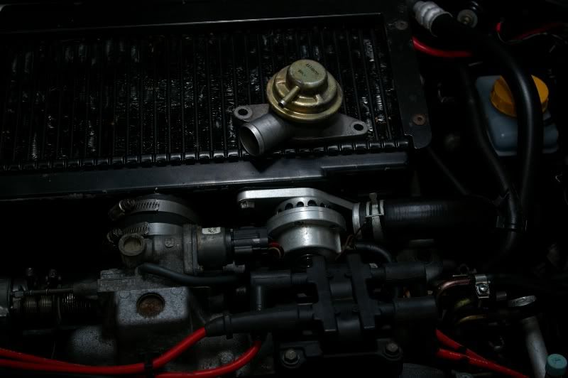

      I min kärra (GT -99:a) sitter en öppen dump av okänt märke. Jag har ingen som helst lust att känna mig som 18 igen så jag fick tag på en begagnad återcirkulerande (även den har jag ingen aning om märke)
      Min fråga är, kan jag byta dump rakt av eller är det nått jag bör tänka på. Bilen kan väl knappast vara mappad för öppen dump när allt annat ska vara original?

        Det är bara att byta på. Kolla så att packningen och slangarna är fräsch. Har du tid och ork så kan du även kolla in i IC’n efter olja och ev. tvätta rent.
