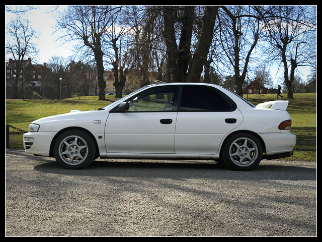

Jag tänkte dokumentera monteringen, men den var så busenkel så det kan göras i efterhand utan problem.
Om du menar bilder på bilen efter sänkningen så kommer det om ett par dar, när vi finjusterat lite.
Här är iallafall en före-bild:
http://www.bleh.se/typera/media/953643864.jpg25 april, 2007 kl. 05:00 #68777specialized
