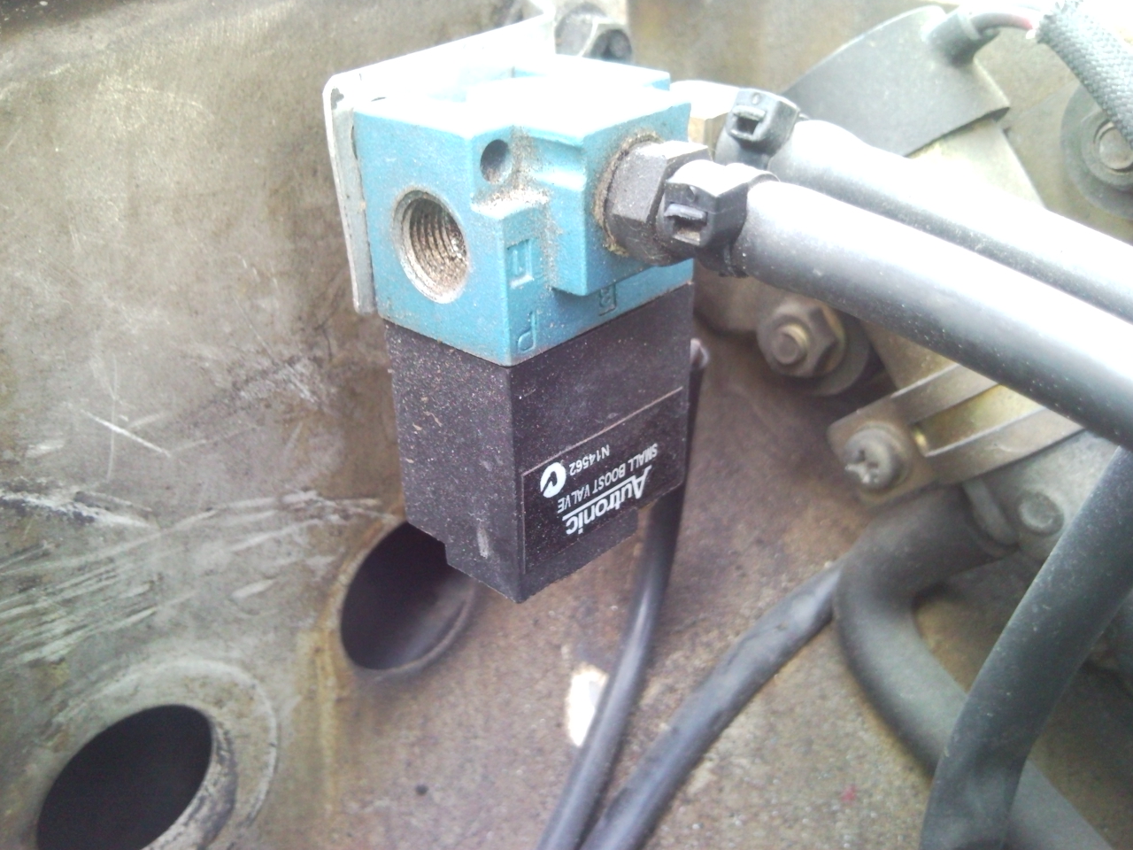

              Hmm, den saken jag menade satt visst inte på fjäderbenstornet utan på ”väggen” mot hjulet på högersida (från kupén sett). Den ena slangen går till wastegaten (tror jag det är, precis framför / ovanpå turbon) och den andra försvinner ner någonstans i nått rör som verkar gå till / från turbon. Är det den? Det går två elsladdar till den underifrån också, är det ok att bara spreja på med lite quickleen på den tro? Givetvis ska jag la ta bort slangarna till den.
              Jag knäppte en bild också:
              http://www.bleh.se/dump/autronic_small_boost_valve.jpg

                  Nä, som jag skrev högst upp sitter det ett autronicsprut i med laddtrycksstyrning från autronic. Vet inte om den använder orginal isåfall?

                    Nej den använder endast autronics

                      Ok, men det är lugnt att bara koppla loss de två slangarna, skruva loss den och sen spruta in rengöringsmedel, man behöver inte oroa sig för att elektroniken går sönder?

                        Nä det är mer lr mindre en magnet ventil.

                          Jahapp, då är den loss och rengjord. Tyvärr var jag tvungen att kapa elsladdarna den satt med då de inte satt med en kontakt. I efterhand såg jag att båda var bruna .. kan det vara så lyckligt att det inte spelar någon roll vilken som satt ihop med vilken sladd (varför skulle de annars producera en sak med två likadana sladdar?), och vad skulle hända om jag kopplar in den fel?
