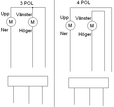

Kolla ritningen nedan. Endast tre kablar i kontakterna, enligt ritningen. (såg inte först att det hade o göra med om bilen var vänster eller högerstyrd)

DeltagareHar kollat kontakten på GT:n nu och mätt lite.
Hitills har jag kommit fram till detta, rätta mig om jag är fel ute:
GT’ns styrning är 3-polig. GT’ns spegel är 4-polig. Både en 3 och 4 pols spegel borde fungera med GT’n, bara man kopplar rätt.Frågan är vilken man ska satsa på. När Manuel förklarade sin kontakt, så kändes den liknande som den jag såg idag på GT’n. Kanske ska det vara 3-polig iallfall?

28 juni, 2006 kl. 19:42 #42125Nikke McRae
DeltagareLäs ovan, jag har också öppnat upp o kollat. 😛
Jag är nästan säker på att det är så här. GT’ns spegelstyrning har ju bara 3 trådar, alltså 3-polig. De speglar som sitter på är 3-poliga, eftersom kontakten är det. Anledningen till att det går fyra trådar ner till kontakten är att knutpunkten aka bygeln sitter i kontakten (se bild nedan).
Men köper man 4-poliga, så kan man göra på samma sätt som GT’ns bygel, men då måste man koppla mycket och kontakten passar ej.Jag är nästan säker på att Sti’n kontakt ser likadan ut som den på GT’n. Manuel pratade ju om 5 kablar.
EDIT: Hittade ett Wiring Diagram även för STI 04!!! Samma lika som GT! 🙂 :7
Varför inte Allan fick sina att fungera, är ett mysterium, vi vet
