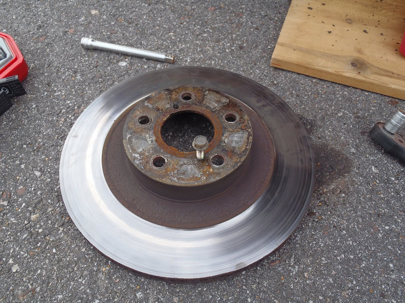

Problemet är just nu att jag inte får av dom gamla bromsskivorna!! Några tips?
17 augusti, 2010 kl. 19:53 #195899RobRose
DeltagareMålade dom precis och det ser bra ut…
Du ser dom där lite mindre gängade hålen runt bultcirkeln? Tror det är M6, skruva i ett par lite längre skruvar där och skruva tills skivan släpper.

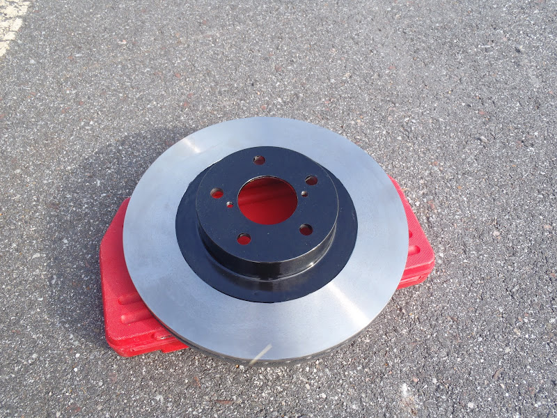

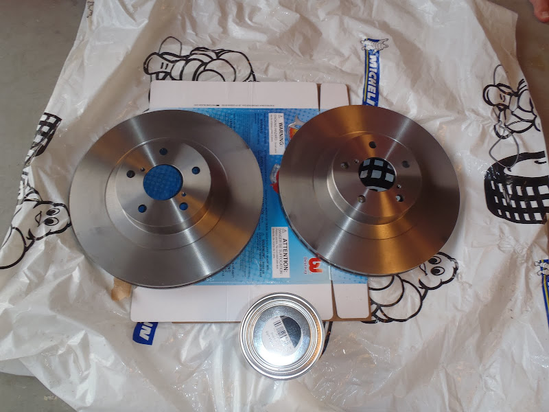

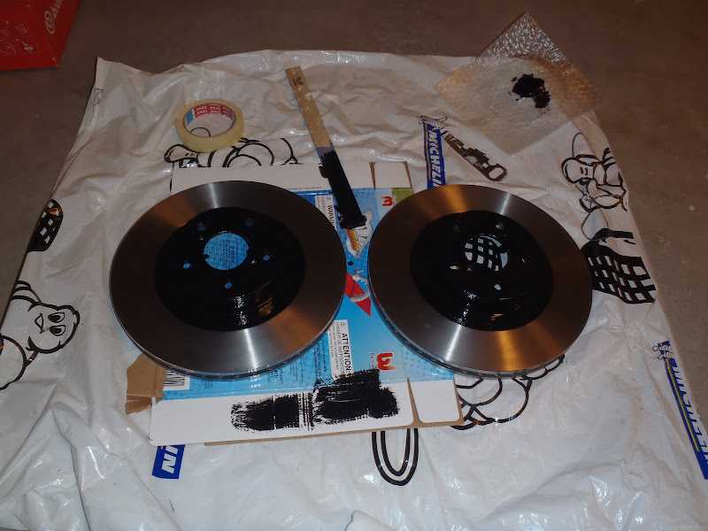

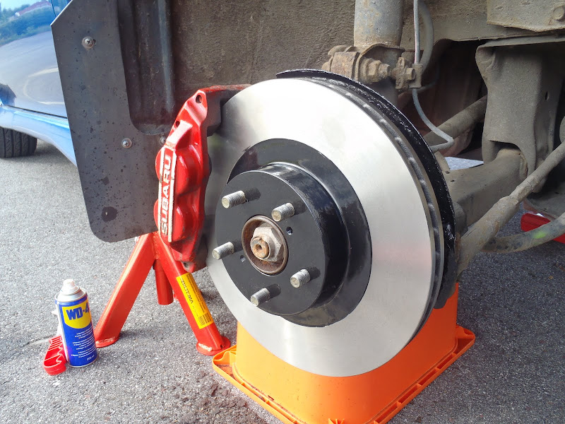

DeltagareKartongen gör sig fint i brembo-rött 😀
Ingen lack på skivorna så jag tänkte förebygga rostangreppet medans de ändå låg i garaget (lite halvt inspirerat av STIred).
Jag penslade på Biltemas hammarlack (149kr) och lät det torka under natten. Burken med färg kommer nog att räcka till några år av bättring dessutom 😛
Färdiga att monteras!

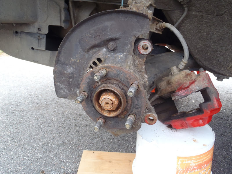

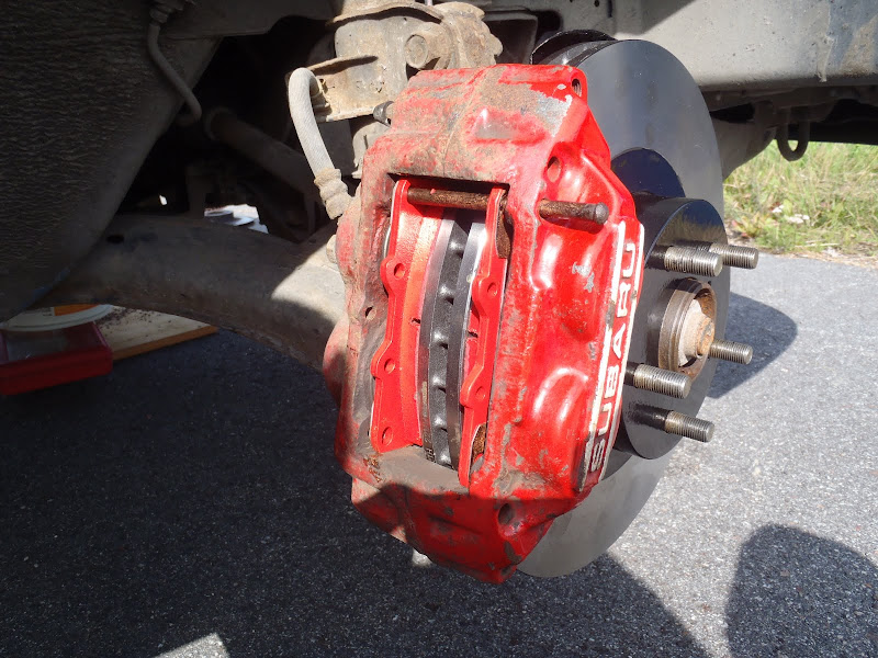

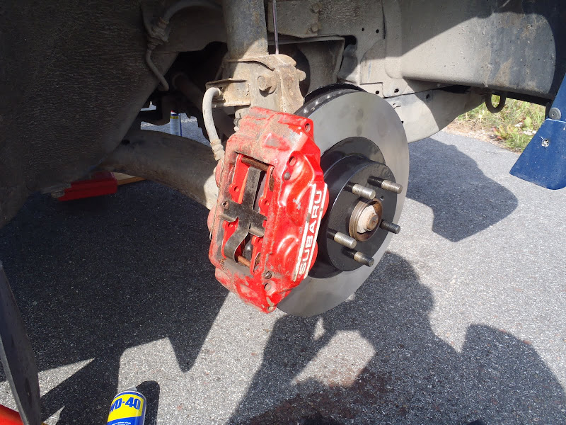

Först av med oken. Två bultar där den övre sitter ganska rejält…bara att ta i 🙂

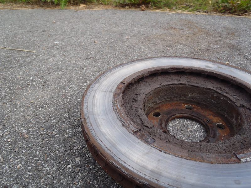

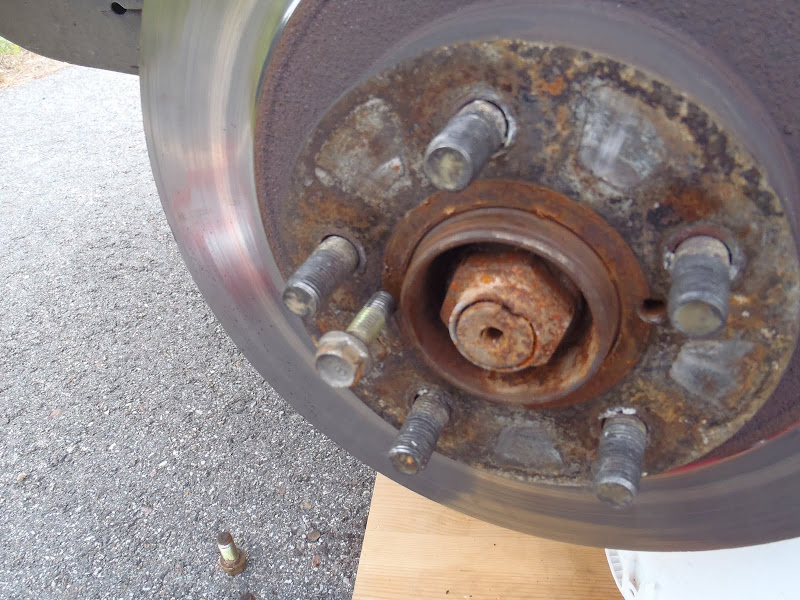

Som jag skrev tidigare hade jag initialt problem att få bort de gamla skivorna men efter tips att skriva i de små hålen gick det hur lätt som helst. Räckte tom att enbart skruva i det ena hålet! Vet inte vad det är för mått på gängorna men jag lånade en mutter från kylaren 😉
Gamla skivorna så ok ut framifrån men inte lika fina bakom…
Oket ställde jag på en hink, eftersom det inte kändes helt ok att låta det hänga i slangen 😛 Väger som sagt en del 🙂

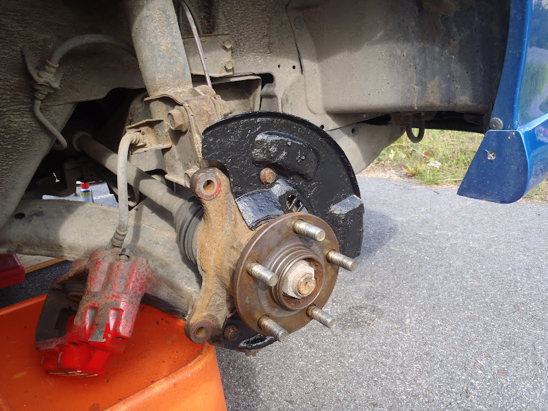

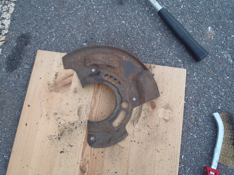

Kunde inte låta bli att ta bort värmeskölden eller vad det är och måla på den också 🙂 Va dock inte så nogrann med att få bort allt rost 😛
På med skivan och oket…

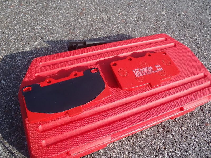

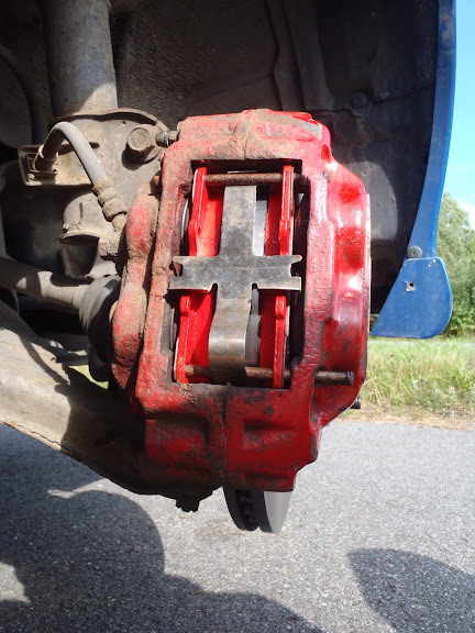

DeltagareMed nya skivoran på plats kunde jag fortsätta med det som jag hade tänkt från början…byta belägg!

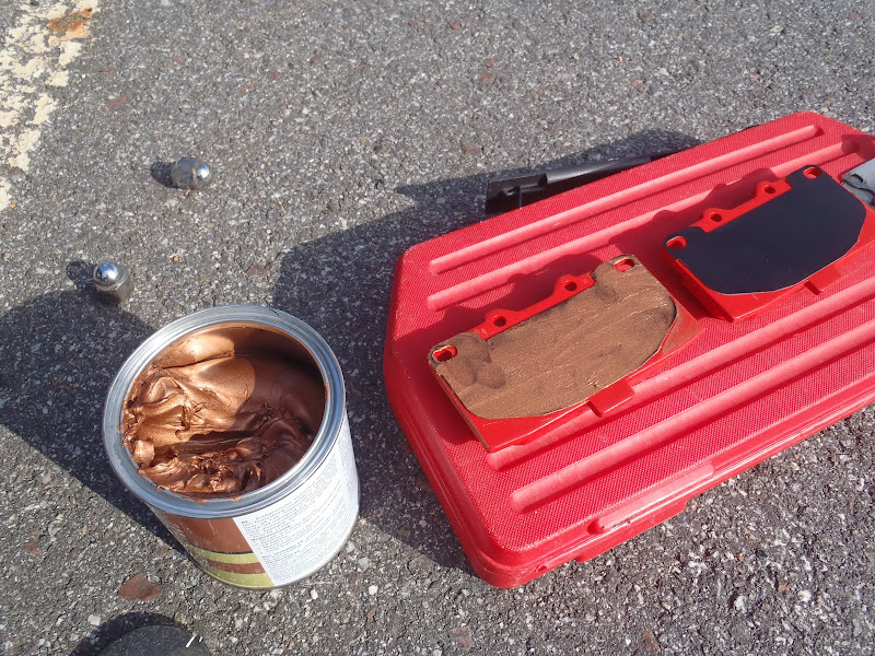

Började med att klistra på medföljande anti-skrik plattor (självhäftande från fabrik)
Sedan smetade jag på copparpasta enligt instruktioner för att minska risk för skrikande bromsar.

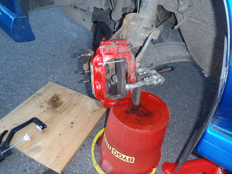

För att få in beläggen krävs det att kolvarna är intryckta till max. Detta var inga problem att göra med en polygrip i 7 av 8 fall 😛 Den sista kolven satt som berg och tillslut hittade jag ett verktyg hos grannen som funkade! Med hälp av detta och ett av dom gamla beläggen kunde jag pressa in den… (jag monterade av skivan för att få plats och satte dit oket för att slippa hålla fast det)
Med kolvar inpresade va det bara att föra in nya belägg och montera. Först den övre plinten. Tänk på att copparpastan ska vara UTÅT…höll på att missa det ett par gånger 😛
Sen lilla plåtbiten.
Sen nedre plinten.

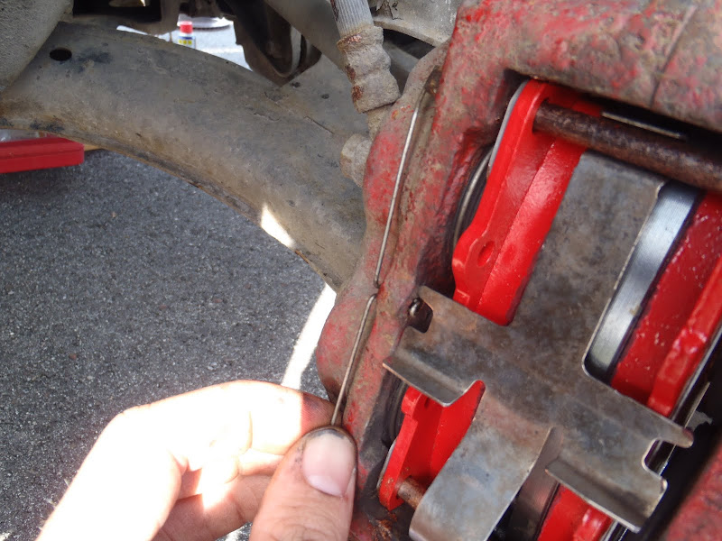

Sen den lilla låsningsvajern.

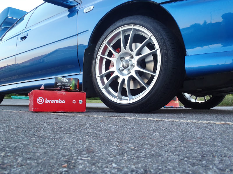

Bam! nya skivor och belägg monterade!
Däcken var ett nöja att skruva dit efter några dagars slit 🙂
