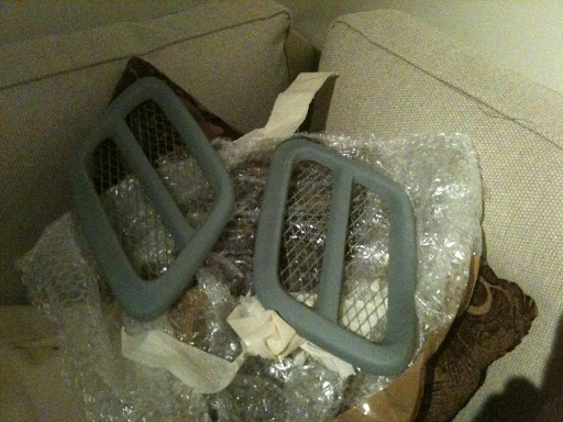

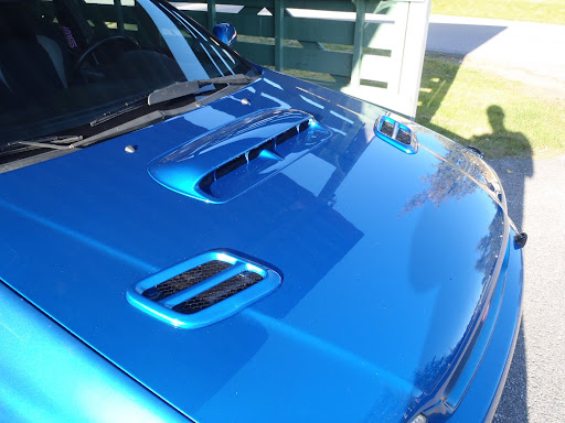

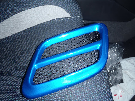

DeltagareTack vare det välorganiserade gruppköpet fick jag hem 22b huvgälar från htautos!
Dom lackades sedan om av lackerare samtidigt som motorhuven.

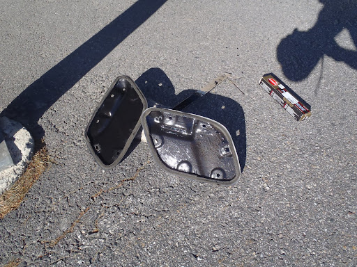

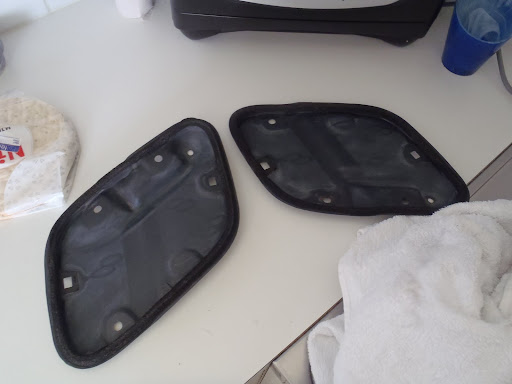

Började med att tvätta kåporna som sitter under gälarna…
Före:
Efter:

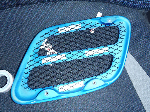

Sedan på med lite hammerlack som jag hade över sedan bromsskivorna…
Det följde med galler som jag även målade med svarta hammarlacken. För att få dom att sitta still under gälarna använde jag lite dubbelhäftande tejp.
Sen va det bara att skruva på med medföljande skruvar i originalhålen!

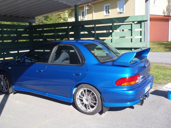

DeltagareHar fått tillbaka bilen från rostlagningen samt lackering. Blev rekomenderad denna lackare/plåtslagare av en kille som bygger om mycket bilar och han skulle vara nogrann och seriös. Jag kunde själv inte hämta ut bilen utan min brorsa fick göra det. Han ser ut att ha gjort ett bra jobb med rosten men däremot inte med nyansen av färgen 🙁
Det syns mest på den högra sidan där ena dörren lackades om, men även på vänster sida om man tittar snett bakifrån. Den nya lacken är betydligt ljusare. När jag lämnade ifrån mig bilen sa killen att det inte skulle vara några problem att få till färgen, men nu i efterhand säger han att han testade tre olika blandningar med mörka/ljusa grundfärger och detta va det närmsta han kunde komma…
Ser man på denna sida framifrån så märks det inte men just i detta ljus och vinkel ser det ju hemskt ut 🙁
Hur mycket nyansskillnad får man räkna med och vad kan jag kräva av honom?
Han har gett mig ”en bra deal” på fram dörren och skärm på höger sida men som det ser ut måste det ju lackas på vänster sida också!
När bilen var inne lackades båda skärmarna bak (rost), höger bakdörr (parkeringssakada), taket (rost+rutbyte), och motorhuven (stenskott) med tillhörande 22b gälar. Hade sett fram emot att bli av med rosten och kunna njuta när jag tvättar bilen men nu blev det bara skit!
Vad kan vara ett rimligt pris för att lacka om 3 dörrar och framskärmarna (och eventuellt bakluckan eftersom det är det enda som inte skulle vara omlackat)?

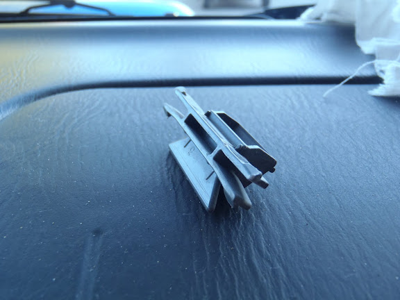

Någon som vet vart detta clips ska sitta förresten? Låg i bilen efter omlackningen…

DeltagareLider med dig, tråkigt när det blir sådär 🙁
Tycker du kan ta bilen tillbaka till lackeraren och förklara att du inte är nöjd p,g,a nyans skillnaden mellan skärm och dörr så får du se om ni kan komma fram till en bra lösning. Som lackerare kan man inte va speciellt nöjd med det resultatetÄr själv inte insatt i den branschen så jag har ingen aning om vad man kan göra för att rätta till det förutom att lacka resten av bilen med samma kulör men det är nog inte aktuellt
14 september, 2010 kl. 18:30 #195886specialized
DeltagareTrist =(
Ja, det det där var rejäl nyansskillnad. Du ska defintivt gå tillbaka och höra vad de kan göra åt det, lacka om eller ge rabbat eller vad som helst. Stå på dig på det, att det ser ut sådär tror jag ingen skulle acceptera.Har själv lackat om olika partier på min bil, men aldrig fått ens i närheten av den nyansskillnad som du fått.
14 september, 2010 kl. 21:18 #196026Gilarski
DeltagareJepp bara & gå tillbaka, annars ARN nästa. En seriös lackerare fixar i princip exakt samma lack som du har på resteraden bil. De kan med instrument mäta upp exakt färgpigment och blanda upp därefter, detta inkluderar då alltså matthet & solblekning.
Syntes väl som f@n på bilderna att den var omlackad, drar ned priset om du säljer med lätt 15 loppor om köparen är pedant 🙁
Klipset du undrar över håller skenorna på taket/rutorna. Det sitter små torn i plåten som klippset fästes i och som skenorna därefter löper i så att säga.
