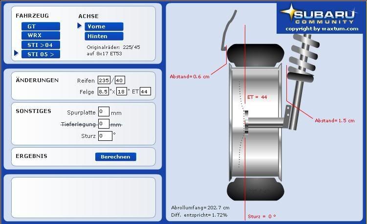

DeltagareIMG]http://i302.photobucket.com/albums/nn116/gotte51/Et.jpg
Gäller en Sti -07:a 0,65cm känns lite trångt? Kanske skulle haft högre ET, typ 45?
Johan
6 februari, 2009 kl. 19:05 #75799.zip
DeltagareKommer inte att funka 🙁
Så länge du kör rakt fram så går det, men så fort du svänder lite så kommer det skrapa i.

2 mars, 2009 kl. 17:19 #75795gotte51
DeltagareHar kontaktat Wheeldude i staterna ang fälgar. Han skriver så här:
”Hi Johan,
I highly recommend the Grid in 18×8.5 +44 fitment for the 07 STi. These wheels fit the car well and will sit outside near the fender but will not rub with the proper tire sizes. I recommend 235/40/18 tires for these wheels :)”Med hans spec på fälgar å däck kommer det se ut som här nedan utan problem 🙂
och ännu bättre där bak 🙂
Dags att beställa!! :9
2 mars, 2009 kl. 20:14 #75793Janne248
DeltagareHar du camber 0 grader så så som i bilden?
3 mars, 2009 kl. 17:14 #75796gotte51
DeltagareVet inte vad cambern är orginal? Ska juh snart på med coilovers och då kan man juh alltid köra lite minus i cambern för ännu bättre odds 🙂
4 mars, 2009 kl. 22:44 #75798minid
DeltagareVarför inte skaffa en fälg med ET närmare 50? Jag har 48 på mina OZ och det funkar klockrent..
5 mars, 2009 kl. 12:52 #75797Ubbe
DeltagareFråga nummer ett du ska ställa dig är hur mycket camber du kommer köra med? Det har en avgörande betydelse för vilket offset du ska ha.
På 05+ är ET53 standard vilket fungerar jättebra med orginal ben och ”vägcamber”. Med coilovers och lite mer baninspirerad camber (2½-4 grader neg.) funkar 53 inte alls, det tar i både fram och bak. Vi har ET48 på gatfälgarna och det är i mesta laget men det fungerar.
Ska man köra hyffsat sansad camber håller jag med Philip att någonstand runt 48-50 i offset är bra. Med mera camber måste man gå på mindre offset för att det inte ska ta i fjäderben bak och inneskärmar fram. Detta gäller 8×17 med 225/45-17…
