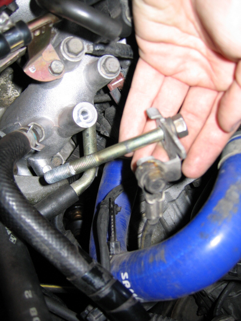

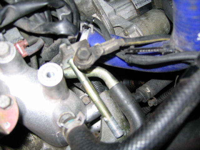

      Håller på att installera en STI intercooler och hittade till min fasa en lös jordning inkl fäste och en lång M12. Jag hittade den ligga under högra IC fästet (sett framifrån).
      Jordkabeln som är kring 10 eller 16mm2 kommer direkt ifrån batteriet och ser ut komma i samma stam som till startmotorn.
      Vart kan den höra hemma? M12an känns heller inte rätt?
      http://www.imprezive.com/impreza/los_jord1.jpg
      http://www.imprezive.com/impreza/los_jord2.jpg
      Ni med FMIC borde ha lätt att se var den ska sitta. Jätte snällt med en bild om ni hittar var den ska sitta. 🙂
      #46277
      Adam K
        Den där långa bulten är övre fästet till just startmotorn, så när du skruvat fast den så har jordkabeln helt magiskt kontakt med motorblocket o startmotorn igen 🙂
        #46278
          Ok, måste ha varit JRM som missade att sätta tillbaka den efter jobbet med växellådan och kopplingen. }(
          EDIT: Nu är den på plats igen. De måste fått järnsläpp för de har skruvat dit en exakt likadan bult i startmotorn, medans den andra låg brevid med jordningen. 😛
