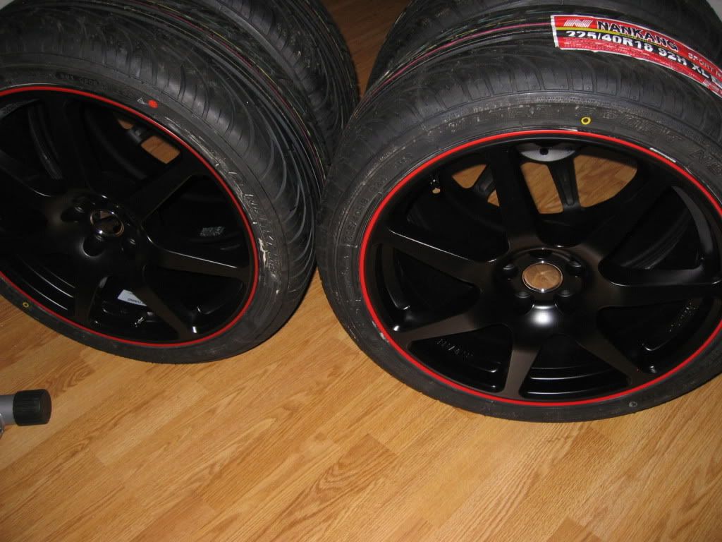

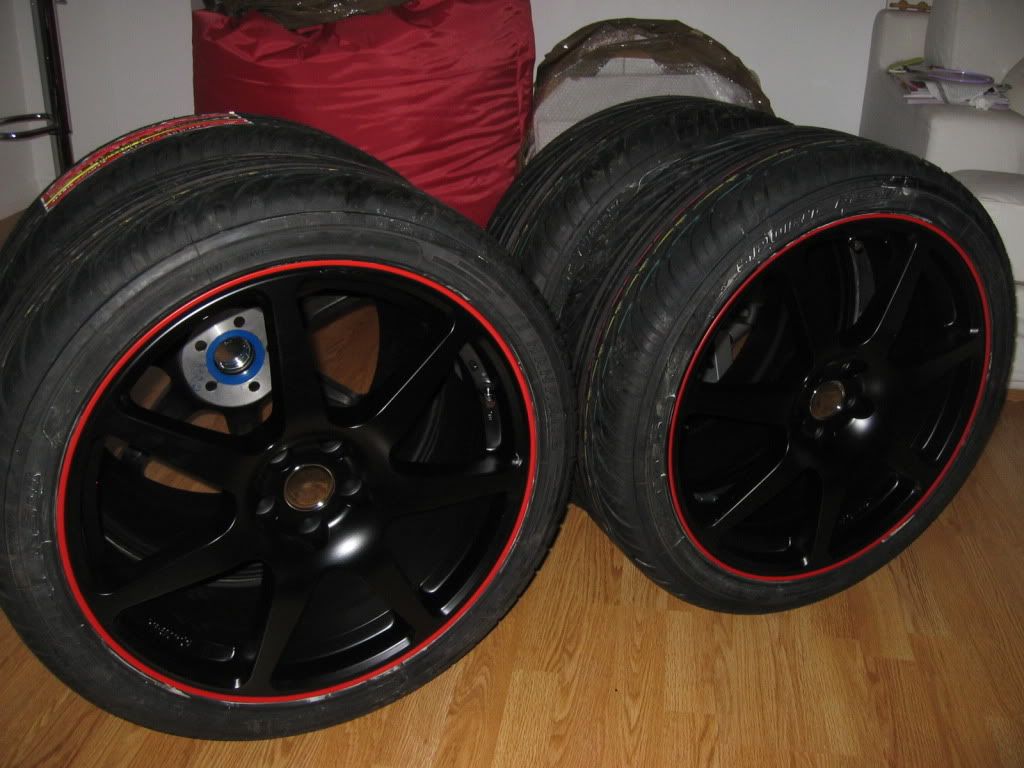

                    Ja blev otålamodig o beställde mina, dom kom i förrgår, har inte satt på dom än men här e bilder på dom:
                    http://i295.photobucket.com/albums/mm156/peteronowak/Scooby/Wheels/IMG_0029.jpg
                    http://i295.photobucket.com/albums/mm156/peteronowak/Scooby/Wheels/IMG_0025.jpg
                    Dom kallas alltså för ”Inovit Redline” o e av storleken 18″ 7.5J men ET talet var 45 o inte 42!?! De borde iofs bara vara bättre för d ska sticka ut mindre, ja får väl se…
                    Däcken e 225/40/18 nåt kinesiskt ”Nankang” märke…
                    Nåväl, detta fick ja för 6500kr, allt e nytt o kom balanserat, ja fick också 21 bultar, 4 låsbultar samt ”center emblem”

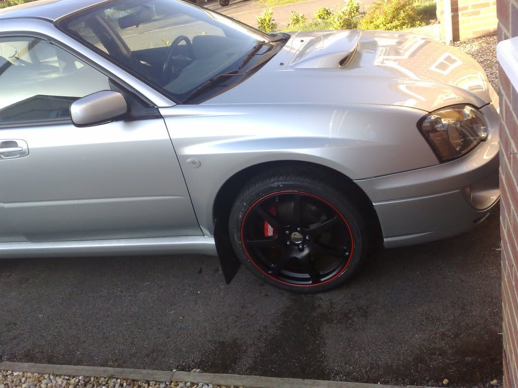

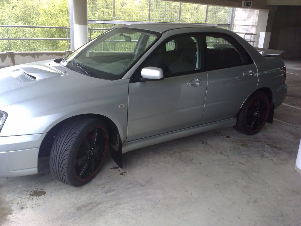

                      Så här blev d med fälgarna påsatta:
                      O d verkar fungera, enligt waxtum sidan e bakfälgarna alltså för
                      nära skärmkanten men d verkar inte vara nåt problem, kanske om man lastar bilen full eller sänker men inte me original inställningen.
