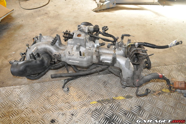

        lite utav sakerna som bör/måste bort
        Ta bort batteriet.
        bredvid det finns det 2 st stora kabel kontakter som går upp på motorn och iväg till andra sidan alltså högra sidan (färdriktning)
        vatten behållaren
        På högra sidan finns ännu EN kontakt som du behöver ta isär med flera kablar i.
        Ta bort luftfilter och ”röret” som är mellan insuget och luftfilter boxen
        de 3 slangarna som går från/bredvid bränslefiltret och in till insuget.
        gaswiren
        vevaxelgivaren
        en eller några vakuumslangar som är på högersidan vid turbon
        en eller några slangar/rör som går upp i spjällhuset (bakom/under)
        2 st slangar höger fram som går till den svarta kolfilter burken vid höger hel/halv ljus
        de 8 bultarna som gör fäster insuget i motorn (2 st på varje inlopp)
        du kanske måste ta bort generatorn och servopumpen också så man kan se under om något tar i/emot.
        det ska se ut ungefär så här när insuget är borta
        hoppas det hjälper dig lite 🙂
