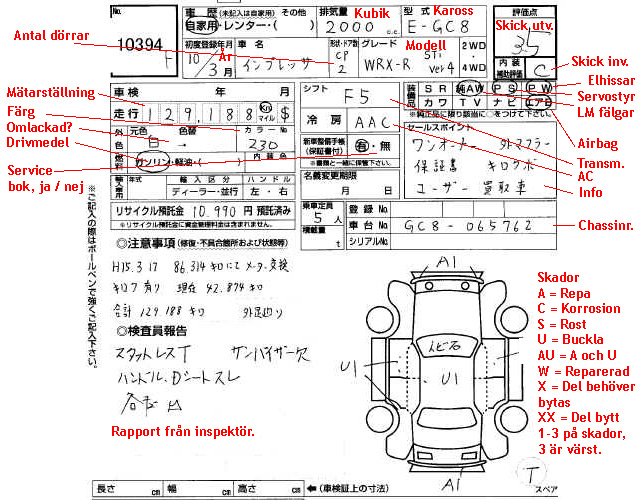

Logga in med username ’web’ och lösenord ’auction’. Välj bokstavskombinationen på ditt ’No’ och skriv sedan in numret. Du får nu upp bilderna och auktionspappret på bilen. Här är en förklaring på bilden:
http://www.bleh.se/dump/exempel.jpg
Det finns även en engelsk förklaring här:
http://www.gcar.co.jp/gbtrader/requestaa/index.htmEfter att du hittat en bil som du tycker verkar fin, kontaktar du Kent som ber agenten i Japan att översätta auktionspappret, inkl. kommentarerna från den (oberoende) inspektören. Om du fortfarande tycker att allt verkar bra är det bara att be dom börja bjuda på bilen. Om du inte vinner auktionen får du fortsätta leta, om du vinner den kommer bilen att transporteras till agentens område. Märk väl att vid det här laget kan du inte ångra köpet om inte agenten upptäcker något stort fel på bilen. När bilen kommer fram till Hideo som han heter tar han fler bilder på bilen, testar den rent allmänt och testar även specifika saker som du bett om. Om det visar sig att det är något stort fel på bilen kan den antingen lämnas tillbaka eller så ska säljaren stå för reparationen. Ett hett tips är att försöka hitta bilar som finns i Tokyo (deras ’No’ börjar på TK) då det underlättar för Hideo eftersom han håller till där.
