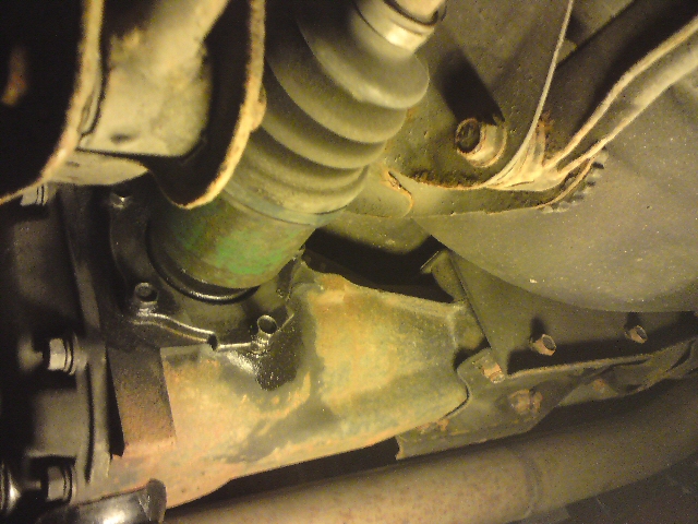

      Upptäckte för någon vecka sedan att höger sida av min R180 bakdiff var lite kladdig av olja. Torkade bort lite för att kunna hålla koll på om det skulle läcka mer olja. Det ser inte ut att ha läckt mer, inga pölar i garaget.
      Kollade diffen idag och den visade sig fortfarande vara full.
      Jag har ett hjullagerhummande ljud från höger bak (låter som om jag skulle ha vinterdäck på höger bak) och senaste dagarna har det även hörts lite skrapande ljud vid långsam hastighet. Känns dock inget i hjulet och inget i fjäderbenet när man snurrar på det. Har inte lossat drivaxeln.
      Teorier:
      * Kan det ha varit lite för mycket olja som sedan tryckts ut när man kört lite hårdare på bana?
      * Kan det vara inre knuten som är dålig och tryckt ut fettet?
      * Eller är det packboxen i diffen som småläcker, fast det inte märks särskilt på nivån?
      Retainerplattan var oljig när jag upptäckte det. Jag har torkat av den lite för att se om det kommer mer.

          Jag tippar på för mycket olja och trycker ut överflödigt vid hård körning. Gör rent och sen kolla igen efter ett tag, är det lika så skulle jag gissa på packboxen. B

            Det sitter väl en sån där övertrycksventil eller vad det är längst upp? Händer att det det fuktar ut genom den vid hårda svängar eller donuts.
              Borde ju vara oljigt på andra sidan också. Har torkat rent och det verkar inte komma något mer, blev säkert efter Sviesta-körningen.

                skärt kört med för mycke olja så den har tyckt ut.
                Fick så där fast värre på min förra GT. Trodde jag skulel få byta packboxarna men jag gjorde rent, bytt samtidigt olja och fyllde rätt nivå, fuktade aldrig därifrån igen.
                Bara testa och köra, fukatar det byt packbox.

                  Japp, kör nog vidare så får vi se. Har 2 liter Motul 90PA hemma plus två nya packboxar ifall det fortsätter.
                  Ska rycka drivaxeln framöver, då det verkar som hjullager surr från just höger bak, så får vi se hur packboxen ser ut.
                  Fick du också bara på ena sidan eller tryckte det ut från båda sidorna?
                  Andra sidan på min är i princip ren.
