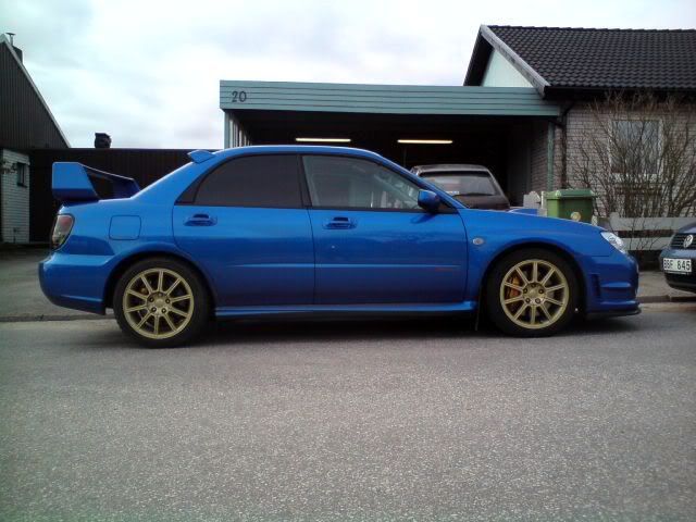

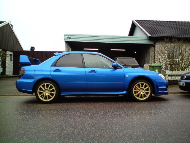

                  Fixat å klart 🙂 Vilken underbar kurvtagning det blev! Allt gick smidigt å enkelt! Ska labba lite med sänkningen sen när mina sommar fälgar trillar i bervlådan 🙂
                  En fråga dock till ni andra som kör med Tein, i manualen står det att man inte ska köra på över 16 ”klick” hårdhet. Det kan skada dämparn. Men jag har juh 30 klick att spela med?
                  sry för de otroligt kassa mobil bilderna 😛
