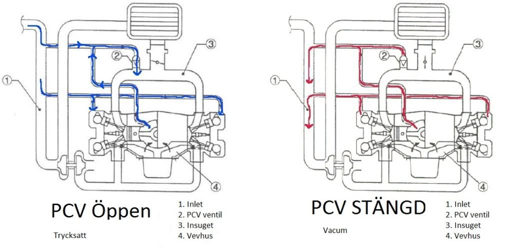

såhär fungerar systemet orginal iaf:

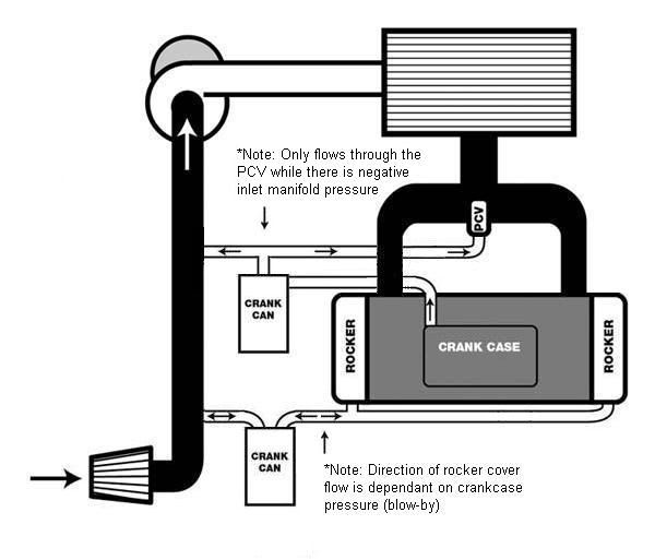

Såhär har jag lagt mina catchtankar.. jag kör dock med öppet filter till topparna.. vevhuset bör vara kopplad till inletpipan.

Deltagareför vevhuset ja, men till topparna är det öppet, då jag bara har en anslutning på min inlet.. vevhuset är viktigast att ventilera riktigt också.

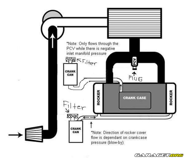

17 januari, 2011 kl. 15:42 #216275Fricke.w
DeltagareLånar din bild lite om de är okej, men var så här jag tänkte från början, och då kommer kanan från vevhuset den stora, att gå in i burkens under kant, samt vara monterad högre än motorn så oljan kan rina tillbaks ner i gen om den vill 🙂 men även att gaserna kan slinka förbi och up ur filtret.

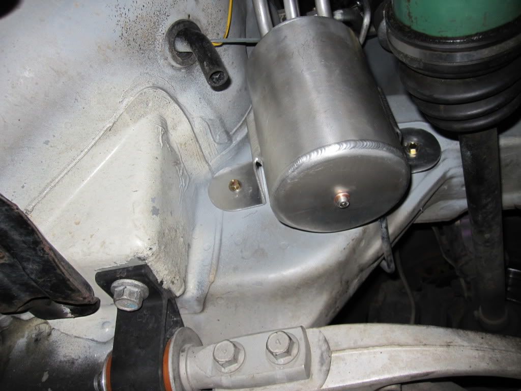

18 januari, 2011 kl. 11:43 #216264Turbovin
DeltagareHan kanske syftar på catchtanken jag använder som jag köpte från ett gruppköp på Scoobynet. Ganska rejäl platsbrist under huven på min bil så den får sitta där den fick plats 🙂
