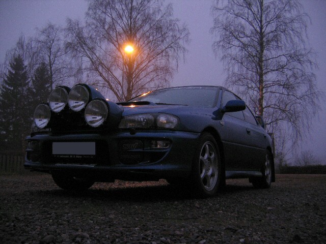

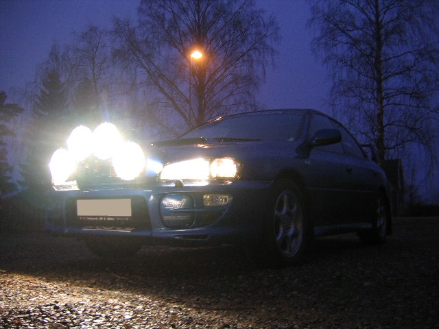

DeltagareÄntligen är det ljus på morgonen när man åker till jobbet. 😉
Min ljusbox är nu lackad o monterad. Blev kanonbra. :7
Spec:
Mocomp box, 4 st Bosch Big Knick 220 med Philips Rally 100W lampor. Sitter fast med Djuslås (karosslås) och stag genom grillen. Lacken är skyddad av 3 meter gummilist under boxen och kantlist runt boxen.
2 st 40 ampere reläer. 6 mm2 till reläerna och 2,5 mm2 från dem till boxen i lackslang. Snabbkopplingar ála RC-bil.
Totalkostnad för den intresserade: Box 1200, Lampor 3000, Reläer kablar etc 500 = 4700.http://www.imprezive.com/ftp/extra_ljus0.jpg
http://www.imprezive.com/ftp/extra_ljus1.jpg
http://www.imprezive.com/ftp/extra_ljus_lack.jpg
(lite grynigt för dåligt ljus, glömde ställa in ISOn rätt)

Deltagare3 december, 2005 kl. 09:30 #159393FeA
DeltagareVart riktigt bra det där! Vart har du köpt den, pris?

3 december, 2005 kl. 12:10 #159389Practos
Deltagarevar lamporna med specialfäste för boxen eller har du gjort fästen själv?

Practos: Köpte boxen komplett. Fick med ett par fina fästen. Antar att de passar på de flesta extraljus. De skruvas ihop så att extraljuset ”kläms” fast. Sedan sätter man blindnit i boxen och skruvar fast fästena (blindnit = popnit med gänga inuti). En fjäder på skruven gör att extraljusen blir ställbara. En skruvmejsel är det ända som behövs.
FeA: Köptes på Mocomp (mocomp.se). De ordnar klubbrabatt, så jag fick en bättre pris än som stod på hemsidan. Priset står i första posten. 😀 Observera att frakten blir ett par hundralappar.

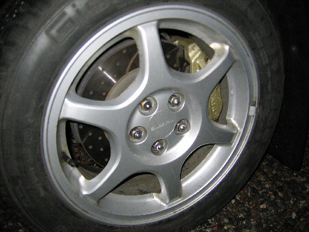

I steg 2 ingick även att lacka bromsoken i nån kul rallyfärg. Guld fick det bli, 24 karat. 😉
http://www.imprezive.com/ftp/bromsok_guld.jpg5 december, 2005 kl. 08:55 #159406Niklas

6 december, 2005 kl. 09:12 #159390MickeM
DeltagareKänns lite OT detta…
Kanske i rött o vitt istället för guld? 🙂
Målat på plats då det gick fortare och det bara hålls snyggt 2 år
innan det börjar spricka eller bli så mörkt av hettan fram så man
gör om det. Iofs har mitt hållit än. 🙂
http://home.aland.net/mickem/pics/bromsok.jpgHaha…
http://home.aland.net/mickem/pics/subaruflower.jpg/MickeM

DeltagareSkoj att se att du använt samma infästning i grillen som jag, eller du använde min lösning som mall? 🙂
Ser att du inte har en metallskena under hela ljusrampen, får du inte problem med att de yttre lamporna gungar upp och ner i vinddraget när man kör fort eller kör på ojämnt underlag? Mina guppade så mycket att det kändes oroväckande.
Tycker vi skall göra våra bilar till syskonbilar, dvs exakta kopior av varandra. Sen får vi ta ut dem på bana och knäppa en snygg serie kort från en kamerabil som ligger framför. Hade varit grymt snyggt! :7
Så du får köpa en uppsättning guldiga OZ och en STI-läpp sen fixar vi dekalerna. :98 december, 2005 kl. 15:33 #159399Nikke McRae
DeltagareJa, först trodde jag att det räckte med att bara skruva fast boxen där fram i stagen, men det gick ju inte så klart. 😀 }(
Så det fick bli djuslåsen.
Jo, visst svajar den lite, men undrar om det hjälper med en skena under de yttre också? Boxen sitter just nu med bara 2 lås i överkant, o funderar på att sätta 2 till längre ner för mer stabilitet.Hehe, visst kan vi göra syskonbilar. Har tänkt mig att göra en WRC 00 kopia.
