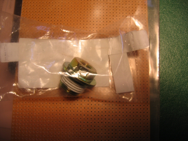

      Var och köpte 2 adaptrar till oljetemp och oljetrycksgivare hos Subaru.
      Den hade inte samma artikelnr som jag gav dem, dvs det artnr jag hittade i artnr tråden.
      Adapter till oljetryck/temp sensor (M18x1,5 – 1/8 PT): 11024AA111
      Den hette istället 11024AA210 Item: 001 Plug-Main-Gall. Den har tydligen byt artikelnr, enligt Subaruhandlarn.
      Är det rätt pryl jag fått?
      http://www.imprezive.com/ftp/main_gallery_adapter.jpg
      Made by Fuji Heavy Industries ltd. 🙂
      Yttergängan är har en diameter på 18mm. En 17mm hylsa verkar passa.
      EDIT: Efter lite googlande verkar det vara till nyare WRX’er. Säg att det är samma till WRX som till GT, annars verkar det som den till GT utgått. 🙁

        Va dum jag är. Jag mätte ju 18 mm, alltså då är det ju en M18. :+
        Tyckte den såg fjutig ut, men den passar nog. 🙂

              Det är den pluggen du monterar över 3ans cylinder va? sätter du oljetempen där?
              Var monterar man då oljetrycksgivaren på bästa sätt då? 😉

                Ja, om jag fattat det rätt så passar denna ovanpå treans cylinder (oljetemp) och ersätter standard oljetrycksgivaren som sitter under generatorn.
                Hittade en fin guide för Impreza som förklarar exakt hur man går till väga:
                http://stefanostadal.homedns.org/car_mods_gauges.htm

                  Men man behöver nog inte 2 st adaptrar som jag fattar det! Den till oljetrycket sätter du i hålet som orginal trycks givaren satt i, eller har jag fel 🙁
