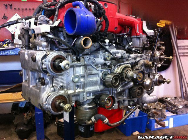

      kan någon hjälpa mig med momenten till min gt 00..
      Har letat men hittar ingenting.

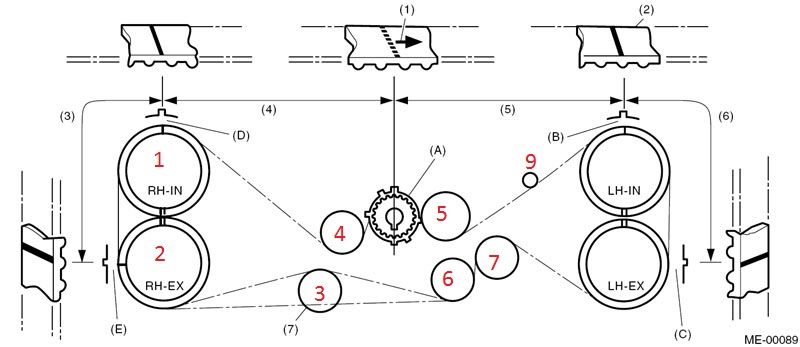

        Till en legacy turbo från 93 iof, men nästan samma motor. kollade i verkstadshandboken.
        1&2. 74-83Nm
        3-7. 35-43Nm
        9. 23-26Nm(om det är till spännaren, vilket jag antar)
        Nummer 8 verkar saknas på din bild 🙂

        kamikaze
          1-2 98 NM
          3-7 39 NM
          8 ?
          9. 25 NM
          Som tidigare talar sa så verkar inte 8an finnas

            ojdå, 8 ska sitta på vevaxelns kugghjul
            5:an är väl spännaren?
            9 är däl dedär pyttelilla hjulet till höger om spännaren 😛

              stora löphjulen – 3,4,6 39nm,
              kamdrev – 1-2 98nm
              lilla löphjulet – 9 25nm
              7 är ju hjulet på vattenpumpen och 5 är hjulet på spännaren.
              remhjulet vevaxel är 177nm. men de sätter du ju dit efter du satt dit kåporna.
              Passa på att byta vattenpumpen när du ändå håller på. Å du bör byta alla löphjulen med så dem är 100. Nu när du ändå har motorn ur. importcarparts.uk har kit till bra priser.
