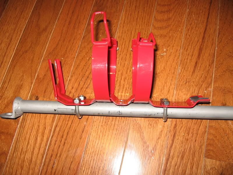

                                #39424
                                Palm
                                  Rensade ur en bas och reservhjulet ur baljan idag så det blev gott om plats att montera släckaren där istället för min del.
                                  http://web.telia.com/~u33207778/ftp_upload/slackare.jpg
