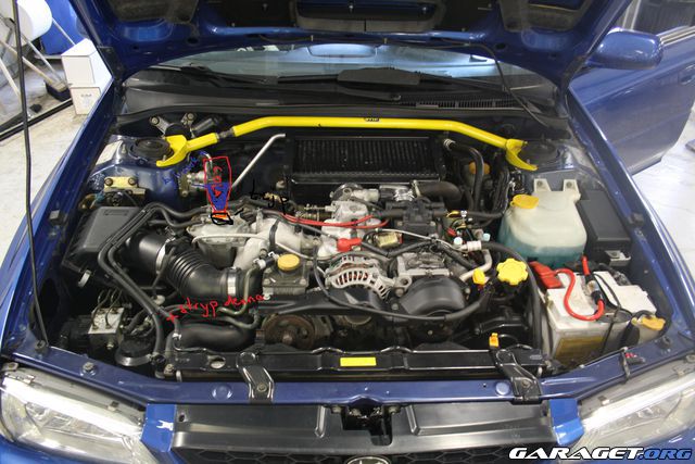

Med expantionskärlet antar jag att du menar den i metall där man fyller vätskan
och med behållaren menar du då det lilla plaströret med gult lock vid batteriet 🙂Se min paintbild och kolla och jag fattade rätt 😛
9 november, 2010 kl. 22:27 #213463Mumin
DeltagareHelt rätt. sen följer du den slangen som går till behållaren. stryp den.

Fixade det imorse när jag kom till jobbet, så nu öppnar termostaten 🙂 Det kan inte vart mycket luft kvar för jag fick kanske i 2-3dl som mest.
Tack för tipset 🙂 -
