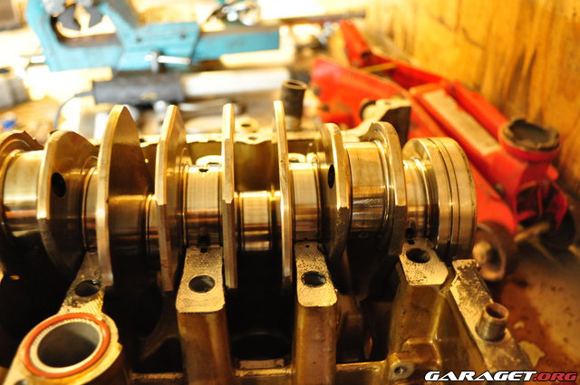

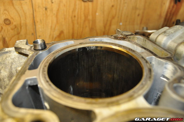

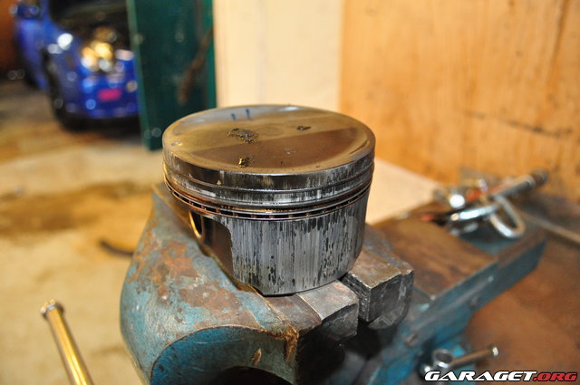

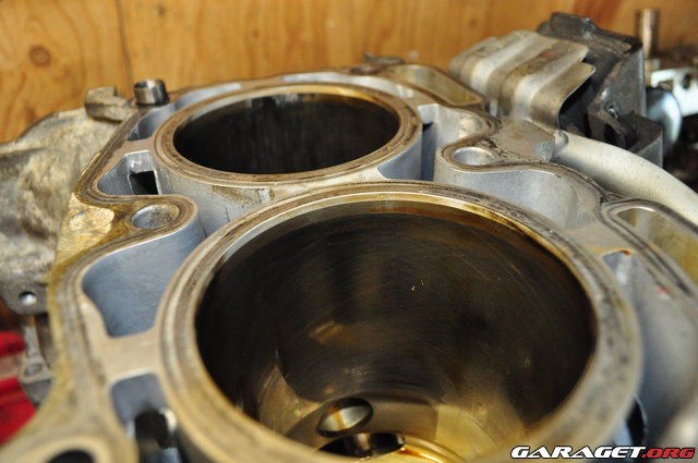

      plocka ut kolvarna ut loppen idag och drog en stor suck.
      kolv nr 4 är precis slut har repat hela loppet mm men nu är frågan vad det kan bero på ?
      första tanken.

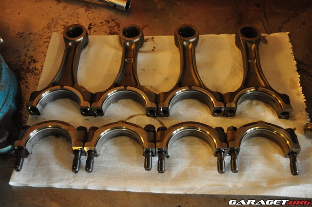

      Vevlager som är dåliga men dom ser fina ut Bilder på allt kommer längre ner !
      Vevstake som är krökt. men har lagt emot dom mot varandra och som ser fina och raka ut.
      Vev som är krökt. även mätt lite slarvigt detta med vevstakarna i och det värkar inte vara några problem där heller.
      Kolvringar. är dessa 2 liter också lika dåliga som 2,5 liters ?
      Kolv oljekylningen ! hur funkar det på dessa motorer? Vist är det kulan som sitter i veven som släpper iväg olja till kolven, MEN HUR ? ??
      Har ni några mer förslag ???
      stakarna ligger i nummerordning 1-4

            TomK tror du det är uppställt ladd till 1,2 bar och långvarig pressning på e4an som gjort att kolven blev stekt ?

                    Den är inte mappad för 1,2 bar om jag förstår det hela rätt allt annat är original cylinder 4 som har gått och denna ligger som 2a om jag tänker rätt
