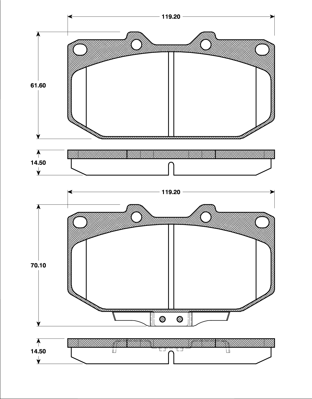

› SSC › Modellspecifikt › Impreza / STI Racing / BRZ › Väghållning › Specifikation bromsbelägg WRX -05 Detta ämne har 2 svar, 1,164 deltagare, och uppdaterades senast för 16 år, 10 månader sedan av Janne248. Visar 3 inlägg - 1 till 3 (av 3 totalt) Författare Inlägg 28 december, 2009 kl. 18:59 #5949 tom1979Deltagare Vet någon vilken storlek beläggen fram/bak har på en WRX -05? Tänkte beställa från nätet, de är svindyra original. Annars får jag väl plocka ner o mäta, uppskattar dock om någon har denna uppgift tillgänglig. Tacksam för svar. 5 januari, 2010 kl. 20:57 #76353 Fredde08Deltagare mått? Huh? varför? Här har du en skiss på dom iaf 😛 http://www.autokatalogen.se/Matrix/images/1/3/348-02-Model.PNG 9 januari, 2010 kl. 21:20 #76352 Janne248Deltagare Kanske skall sägas att det där är FRAMbelägg. Författare Inlägg Visar 3 inlägg - 1 till 3 (av 3 totalt) Du måste vara inloggad för att svara på detta ämne.
