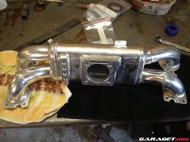

är i funderarstadiet att använda ett alu insug men nuvarande spjällhuset är något anorlunda och kommer inte passa med tomgångsinsugsluften eller vad vi ska kalla de.
vad ska man göra ? strunta helt i det fräna och troligtvis effektiva alu insuget eller ska man skaffa ett spjällhus ? och hur blir det med tomgång.
funderingarna finns i att mappa med antilagg och då måste jag ändå köra med lite öppet spjällhus hela tiden iallafall
kom med ider och funderingar ! 🙂
ja detta är till dom nyare insugen men har en som kan svetsa ihop original med detta så de är bara spjällhuset som är problemet nu
11 december, 2013 kl. 13:41 #263228kleinis
Deltagareingen som har gjort det förut ? annars får jag väll kapa bort spjällhusflänset också på något sätt o svetsa fast de haha 🙂
troligtvis blir de antilag nu men så är frågan vilka som vågar mappa de då de är ganska känsligt med rätt bränsleblandning https://www.youtube.com/watch?feature=player_embedded&v=WgpU_H7OOJsmen de blir bra respons i bilen:)

DeltagareTror nog inte att du vinner speciellt mycket på att byta insug.
Bara massa jobb..Antilag är kul!
Vanligt är att man kör med en kicker till spjället som öppnar upp det till den vinkeln man vill ha när ALS är aktiv.
Då måste man även ha en separat vakkum pump annars går det ej att bromsa.Vill man köra mildare ALS så kan man göra det med att tomgångsventilen öppnar max när ALS är påslagen. Då slipper man mecka med kicker och liknande men man bygger dock inte 2bar om det är de man är ute efter. Jag har testat det på min och det fungerar fint.

DeltagaretomK du är en stjärna ! alu insuget sägs vara ca 20% bättre luftflöde i därför jag tänkte använda det men kanske bara massa jobb som du säger.
hur gör rally folket med vakum till bromsarna då :S ? och hur fungerar de när man får laddtryck på en vanlig setup.
