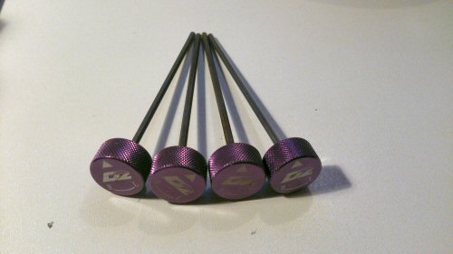

                  #272497
                    Bara en dum fråga. Du använder väl en tunn insex?
                    Kommer inte ihåg hur de ser ut, men det kan vara en större insex högst upp som används för att hålla emot när man drar åt muttern.
                    Jag tror jag har ställskruvar liggande till D2 coilovers. Mina D2’or kastade jag av med efter 4 säsonger. Då var de inget att ha längre, dock hade jag ju vinterkört dem.
                      precis, det ska vara en lång tunn (är väll ca 1dm lång).
                      #272508
                      kribbe
                        Jag tittade igenom på ett youtubeklipp igen och jo där är en lång insex. Då är det bara insexsen för att spänna kontramuttern som jag har pillat på :rolleyes: ……………..ops :p

                                Hur mycket vill du ha för ställskruvarna i så fall? Eller vet du vilken storlek och hur långa dom ska vara
                                #272498
                                  Pinnarna är nästan 10cm. Tror de är 3mm.
                                  Skicka mig ett bud på PM, jag har ändå ingen nytta för dem. 🙂
