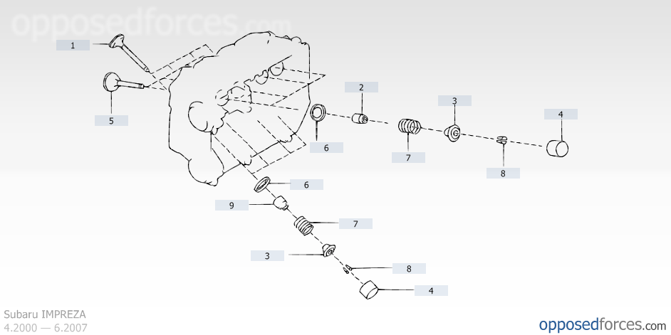

        AVCS kammarna har olika ”Lifter-valve (4 på bilden)” dessa finns i storlekar från 468 till 565 detta måste vara tjockleken för att passa in dom för precis rätt spel mot kammen ?
        på Non-AVCS kammar alltså typ gt modellerna Ej20.
        PÅ dessa så finns det bara en ”Lifter-valve” dessa skulle jag gissa på är tunnare än dom andra vilket gör att steg 2 kammarna ska användas med dessa?

          Precis det stämmer bra att man får anpassa tryckarna för rätt spel. Dom kostar ca 400:- st + moms.
          Ni kan inte använda AVCS kamdreven. Oljan inte har någonstans att ta vägen. Kolla om det inte finns små insex skruvar som går att skruva ur kammarna (i framkant). Känns sådär att inte använda AVCS när det finns då det är en bra funktion.
