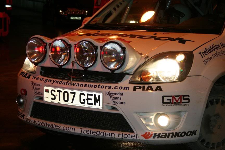

19 oktober, 2008 kl. 10:04 #118816Nikke McRae
DeltagareLjusbox på en 08. Helt rätt! Måste bli riktigt häftigt! Det vill jag se bilder på. :7
Vad kommer du ha för lampor i din? Xeon?
Själv har jag vanliga 100W i min, men det lyser j*klig bra ändå.Så här monterade jag min ljusbox från Mocomp på min GT 00:
Detta är vad som syns när ljusboxen inte sitter på. Plopparna på huven och hakarna i luftintaget. Snabbkontakterna till strömmen gömmer man inne i grillen.
Ljusboxen monterad. Fjäderspännarna fungerar klockrent och är grymt smidigt. Ljusbilden är helt fixerad, inget skak och ljusboxen kan monteras på nolltid!
Här ser man detaljerna som håller fast ljusboxen. Dzuslås och fjäderspännare.Glasfibern är inte så snäll om boxen ligger direkt mot lacken, så montera kantlist runt om boxen, eller iallafall där boxen ligger emot framtill på huven. På undersidan av ljusboxen klistrar du tätningslist så att inte glasfibern någonstans vilar direkt emot huven.
Ljusboxen är nu superlätt att plocka av och sätta på, så det gäller att inte glömma bort den, för då blir den lätt stulen.
Annars kan skaffar dig en till huv och bultar fast boxen på den. 😉Strömmen plockar du direkt från batteriet genom en säkring och två relä’n (2 lampor per relä). Styrningen parallell kopplar du på helljuskabel som går till ett framljus. Jag har en liten vippbrytare i serie med relästyrningen, så att jag kan välja på att köra med vanligt helljus eller helljus plus ljusbox.
Vad det gäller monteringen så monterade jag min själv. Men vill du ha hjälp så har du ju Trendab.se i Stockholm som säljer rallygrejer, bygger burar, trimmar motorer, ja de gör det mesta som har med rally att göra. JRM Racing kan säkert också hjälpa dig.
Annars kan säkert närmaste Subaruverkstad också hjälpa till för rätt prislapp.

http://www.m-techcomposites.co.uk/Subaru_Prod_Detail.php?recordID=94i slutänden hade det varit billigare att köpa en kolfiberbox än en i glasfiber om du ska räkna med lackeringskostnaden

antingen gör du som nikke med fjädra eller tar du vanliga extraljusstag och montera som dom gjort på bilderna!
enklast kanske är att montera staget/stagen ner i samma skruva som nummerplåten sitter i!

DeltagareFörstärkning i underkant av ljusrampen:
http://www.shellkonto.nu/alien/albums/030530/01.jpgTvå stag ut genom grillen:
http://www.shellkonto.nu/alien/albums/030530/03.jpgLjusrampen monterad och fastsatt i stagen:
