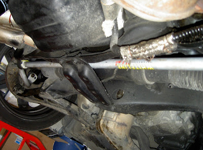

Inga uppdateringar eller annat har skett, ja förutom en massa blickar av folk då jag kört med den snygga gröna fronten.Nu då sommaren är på G att anlända så har jag monterat främre krängaren, det gick snabbt och smidigt som med allt annat jag monterat från WhiteLine, perfekt passform!.
http://lh6.ggpht.com/killemannen/SBO4qVqFPFI/AAAAAAAACKs/H3eubhwYVsI/s400/PICT7540.JPG
Jag ställde krängaren på hårdaste läget till en början, skall bli intressant att få ta ut bilen på lite Blackstage och se hur den uppför sig.
Jag har kört en hel del med bilen och törs nu säga att de verkar stämma de jag läst om väghållning och Impreza. bilen är inte nå mer understyrd med främre krängaren snarare tvärt om, jag kan lägga upp ordentliga ställ i rondeller utan större bekymmer, måste säga att de vart en klar skillnad på turn-in helt klart bättre respons, krängaren gör verkligen sitt jobb. jag kommer dock att ställa upp bakre krängaren på hårdaste läget.
