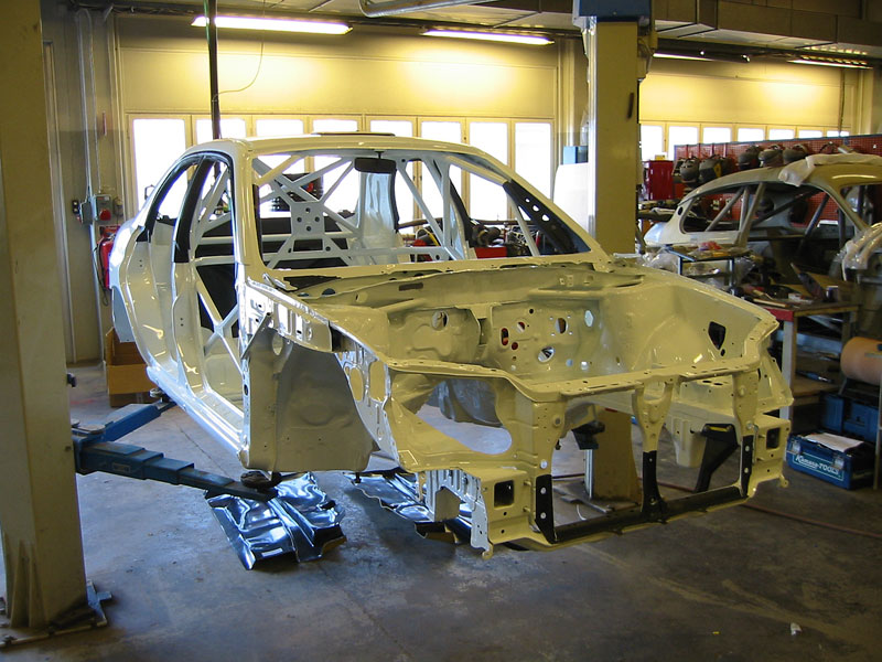

            Får lite olika funktion om det är ledat, fast mellan tornen lr som föregående samt fastsatt i torpedväggen.
            De sistnämda varianten skulle då jag föredra…minst rörelse i förhållande till övriga karossen.

                  Ska det göra nån större skillnad så får du nog ha en tredje infästning och inte bara vid fjäderbenen utan en i mitten av karossen med ungefär som på bilden kn la upp. Stag som sitter fast vid benen enbart tror jag inte gör nåt alls nästan skulle jag gissa, mer än placebo effekt kanske 😉
                  Med bara två infästningar kan de ju fortfarande ”vrida” sig.
                  Kör oledat och tre infästningar om du vill ha det styvt…
