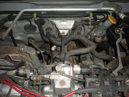

DeltagareDåså, här kommer en liten genomgång av turbobytet. Intercollern satt på två konsoler som sitter på motorn. konsolerna sitter med 2 bult vardera medan IC sitter med en bult i resp konsol. Loss med BOV styrningen (från spjället) samt loss med retur-luft-ledningen, enkelt.
Luften till IC kommer som bekant från turbon, som sitter nere i vänster hörn under IC. lossa på slangklämman till turbon & sen är IC loss. När man skall ta loss IC måste man lirka lite pga av anslutningen till turbon samt att det är lite trångt med rör etc. men det är inga konstigheter så att säga.

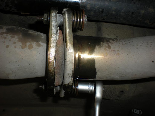

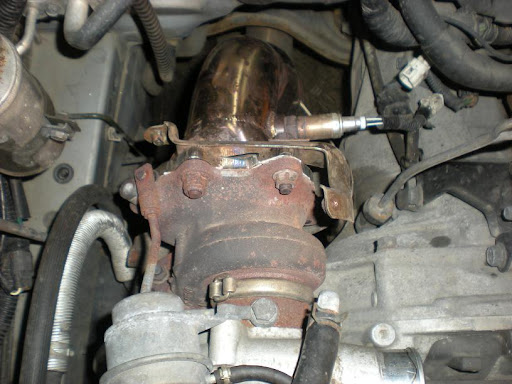

Därefter åkte skyddsplåten bort från turbon, tror det var 5 bultar på min, denna plåt var nedklippt lite på grund av att min 3″ DP med ’Bellmouth’ byggde rätt mycket. :rolleyes: På höger sida om DP ser man att jag kopplat ur Lambdasensorn.
För att underlätta turbobytet monterade jag bort DP. På turbon sitter 2 eller 3 pinnbultar mot DP.
Innan jag började skruva på DP samt grenröret så hade jag sprutat på 5-56 nån timme innan på alla bultar. Innan man skruvar på dessa bultarna skall motorn stått & svalnat i en timme, annars blir det svårt att undvika bulthaveri så material expanderar med värmen.Nedan ser ni en bild på DP anslutninge mot mittsektionen.

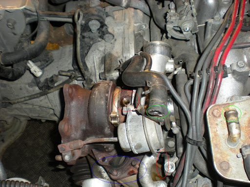

DeltagareDP gick relativr enkelt att få bort, mycket tack vare att jag bytt denna relativt nyligen. Rätt fram ser man 2 anslutnignar, det är vattenkylningen av turbon. Dessa två är bara & lossa, försiktigt med kopparpackninganra bara 😉
De röda ringarna visar oljeanslutningen. Den på turbon är oljeinlopp, olajn kommer nere ifrån motorblocket (nadra röda ringen). Strax under denna andra röda ring sitter även vattentillförseln. Den gröna ringen visar returen av vattenflödet.
Viktigt att veta. Oljereturen sitter på undersidan av turbon. Oljan leds via en gummilsang rakt ned i sumpen, jag kommer till detta lite senare. Detta var det mest trixia momentet skulle jag vija säga.
Den blå ringen visar pinnbultar på grenröret. Turbon sitter endast med 3 pinnbultar på grenröret. Mellan motorblocket och grenröret går den en konsol som håller grenröret fixerat. Denna konsol måste man släppa på för att nå åtminstoen en av ledningarna som ansluter i blocket. Det händer inget när man släpper på denna konsol men som sagt, dess syfte tycks vara att hålla grenröret i ett stabilt läge. Grenröet består av minst 4 pinnbultar varav 3 är till turbon och den sista till konsolen. Ett tips är att köpa några pinnbultar hos Subaru samt några muttrar utifall olyckan skulle vara framme.
När vi lossade på grejjerna så åkte nån pinnbult med och nån mutter fick lite extra stryk så då passade vi på att byta till nya prylar.

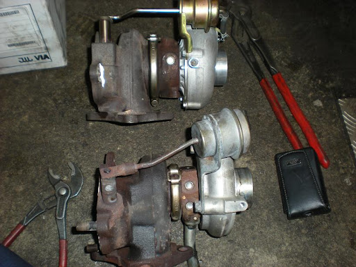

12 april, 2010 kl. 21:46 #195765Gilarski
DeltagareOk, kan inte låta blir skriva lite till ang. turbobytet. Postar en bild på VF43 (övre) och TD04’an som satt i.
Båda husen är lite större än orginal, på insugssidan har VF43 35% större innerdiameter. Ytterdiametern är densamma, så samma slangar kunde nyttjas 🙂
