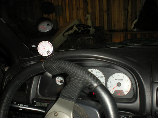

Deltagare01.31 ÄNTLIGEN har jag lyckats installera min laddtrycksmätare. 🙂
Massor av meck med att föra igenom sladdar genom torpedväggen, fanns en gummistos nere vid kopplingspedalen för genomföring men ändå.
Skall spela in en sekevens på mätaren, nice uppstart & nedsläcknings cermoni. Vid sidan sitter en ’handkontroller’ som jag dock ännu ej satt fast (dubbelhäftad tape medföljde) men med denna kunde man ställa ’varning’ vid peak tryck, ljusintensitet och så något mera.Imorgon byter jag bromsvätska samt monterar mina Goodrige bromsslangar, ska till Kinnekulle Ons-Fre för att ta banlicens & rasta bilen lite…:rolleyes: (Tänkte spela in lite med onboard camera & lägga upp sen på Youtube, återkommer med detta)

Nåväl, har nu kört med laddtrycksmätaren och är lite sur skall erkännas, inte över mätaren (super-nice)utan av vad den visar.
När man öppnar spjället så sugas luften upp av motorn varpå jag får ett undertryck bakom trotteln, helt enkelt eftersom atmosfärstrycket inte orkar pressa fram luft genom spjället tillräckligt i förhållade till hur mycket luft som motorn förbrukar. Vid fullt öppet spjäll funkar det dock så att mätaren visar 0 bar, eftersom luften kan flöda in friare via det öppna spjället. Vid ungefär till 2700 rpm börjar den klättra över 0bar. Redan här känns det sådär skall erkännas, eftersom jag nu räkande i princip med full ladd. 🙁
Nåväl, mätaren fortsätter att klättra för att vid 3700-3800 stanna vid 0,7 bar. Ja, ni läste rätt, den spooolar & levererar orginal ladd vid ~3750 rpm ! Ok, nu säger StiRed & company ; vad vad det jag sa’ om att köra med en VF43. :rolleyes: Jag säger bara; detta va’ ju sugit värre 😮
