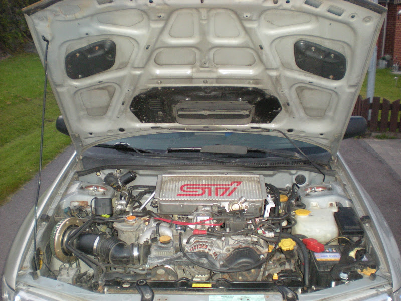

DeltagareHar nu monterat STI intercoolern 😀 Orginal dumpen sitter på men en annan är på gång. Jag kan till & med skruva av kylarlocket, blev faktiskti riktigt bra 🙂 Bilder kommer.

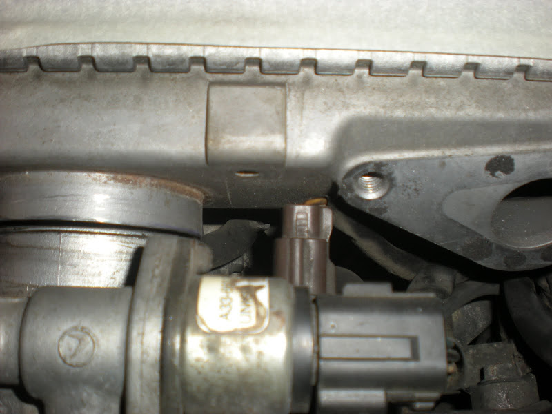

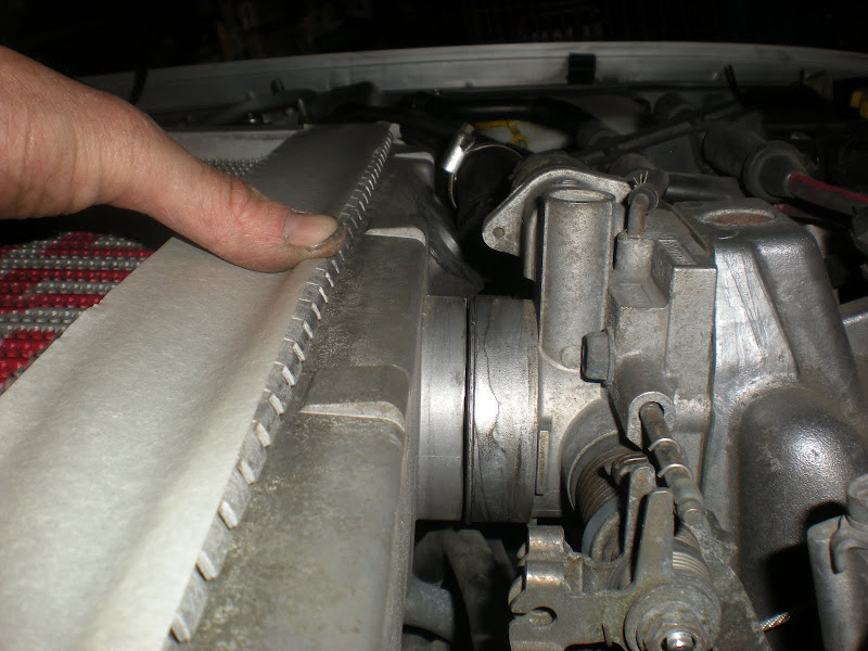

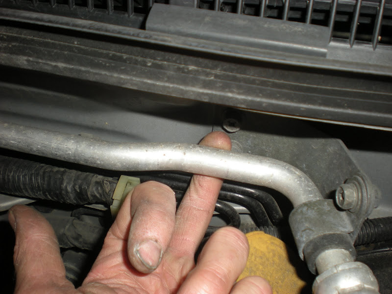

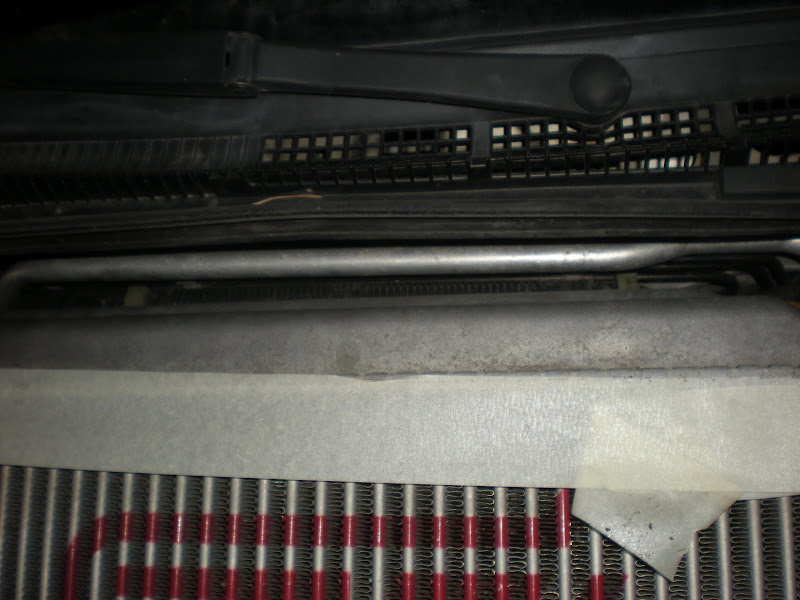

DeltagareHär kommer en liten rapport på monteringen av intercoolern till en STI -03.
AC röret låg lite tigth mot bakstycket av IC men genom att släppa på fästet och sen skjuta in röret mot tropedväggen och därefter dra åt fästet av AC-röret igen kunde avståndet ökas.
För att säkerställa att IC skulle få plats mellan spjälllet & torpedväggen sågade jag bort 1 cm av utgående rör på IC.
Nu var det dax för provmontering 🙂
Grymt tight till kontakten som känner av spjällets position :rolleyes:
mot torpedväggen var det nu inga som helst problem, samma sak gällande kopplingsbehållaren faktiskt.
Konsolen på förarsidan fick bytas ut mot en egentillverkad medan den på passagerarsidan kunde förlängas lite enkelt.
Den observanta ser att orginaldumpen körs som ’öppen dump’, vilket får till följd att jag bara kan ladda 0,4 bar eftersom den inte styrs på vakuum just nu. Anledning, slangen för recirkulering var ltie kort så detta måste åtgärdas inom kort. STI dump kommer imorgon verkar det som, då skall jag lösa det hela. 😮
