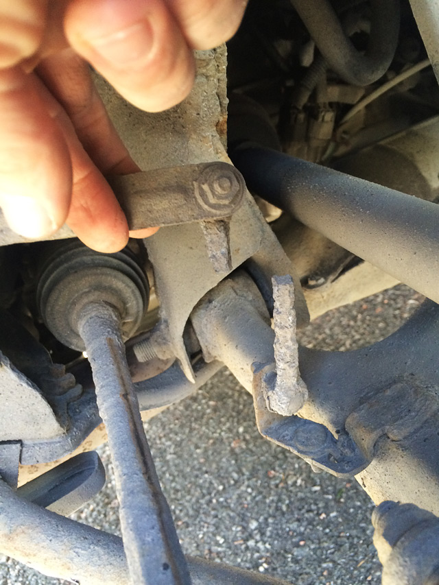

Böt till sommarhjul på legacyn precis och såg detta bakom vänster framhjul. Någon som vet vad det är som är av och hur det påverkar? Den delen jag håller i handen verkar gå till en kontakt.

DeltagareNivågivare för nivåreglering av fjädringen kanske? 🙂
14 april, 2015 kl. 18:00 #276132Forren
Deltagareautomatiskt nivåreglering av strålkastarna ?
14 april, 2015 kl. 18:08 #276130Fladric
Låter troligare då inte så många Subaru har sådan modell av nivåreglering som behöver en nivågivare 🙂
14 april, 2015 kl. 19:06 #276127Andersson
DeltagareJapp till strålkastarna, sitter en fram och en bak.
15 april, 2015 kl. 06:28 #276124syke
BlockeradTack! Strålkastarna it is.
Var sitter givaren för nivåreglering av dämparna? För just nu ser den jäääkligt baktung ut.
15 april, 2015 kl. 06:48 #276131Fladric
DeltagareVad är det för årsmodell av Legacy?
Vad jag vet så är det inte vanligt på Subaru att ha elektriskt styrd nivåreglering, brukar vara mekaniskt inuti dämparna (på t.ex. Forester)! Några modeller av Legacy har luftfjädring (fanns från 90-03 vad jag vet) men har inte koll på hur de känner av höjden (bör ju vara elektriskt) 🙂15 april, 2015 kl. 08:39 #276125syke
BlockeradDet är en Legacy 3.0R 2007. Kan ju vara dämparna som är på väg att ge upp förstås..
15 april, 2015 kl. 15:59 #276128Christian S
Deltagarevad jag vet brukar det inte vara någon givare till nivåreleringen utan den brukar vara mekanisk och pumpar upp sig själv till ursprungsläget när man börja köra.

10 februari, 2016 kl. 07:35 #276133akesson_83
DeltagareHar du xenon så är den till den automatiska just av dem. Finns nya kulskålar? Att köpa på biltema. Har bytt på min både fram o bak. Ska du köpa oem får man köpa hela givaren för 3000
27 maj, 2016 kl. 09:40 #276134fraskajsa
DeltagareHur ser den delen ut som man kan köpa på Biltema? Har du (akesson_83) kanske t o m ett artikelnummer? Håller på att byta ut en del slitagedelar på ’Sune’, bl annat är leden mellan ’pinnen’ som går ut från motorn till den automatiska nivåregleringen fram, och den som går vidare till ljuset trasig. Har letat vilt på laga.se, bildelsdatabasen m. m. men inte hittat något. Vill gärna slippa 3000 TILL i reservdelar när nu såväl avgassystem, drivaxlar fram och bromsskivor/belägg ska bytas, för det blir vatten och bröd denna månad ändå 😮
