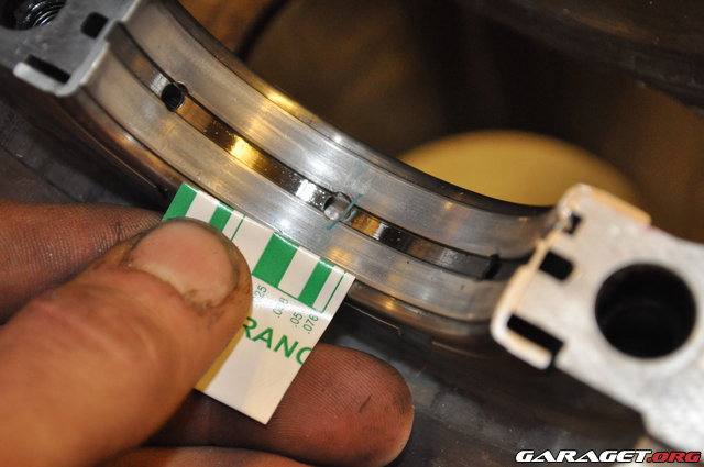

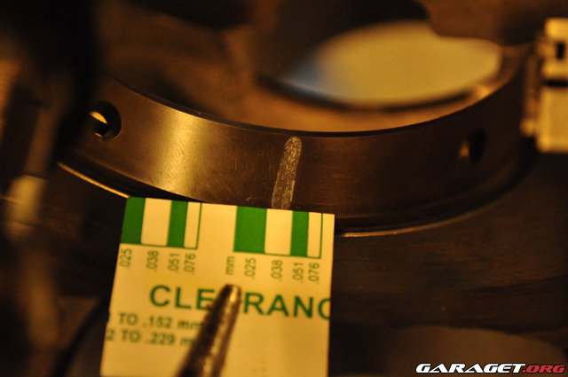

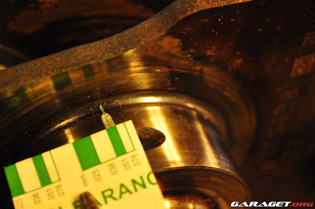

Deltagarenu ska vi se är 🙂
troligtvis har Acl fortfarande problem med lagerspelen på ej motorerna 😛
dessa bilder tog jag idag efter att ha mätt lagerspelen, gjort rent ordentligt och första bilden är ett standardlager som har suttit i en motor som gått 8000 mil men är i jättefint skick. resterande lager är acl lager med öd 0.025mm o de ser ut som dessa nästan är lite för mycket spel på o sista lagret slarva jag med o dra åt yttre bultarna så den visar lite fel tyvärr.
här är bilderna första ser man knappt plastigatet 🙁
här snåla jag med o dra åt blocket i framkant :/
19 februari, 2014 kl. 19:32 #264857P E
DeltagareIntressant….
Sammanfattningsvis, så har man otur kan man inte ens använda ACL lager….??
