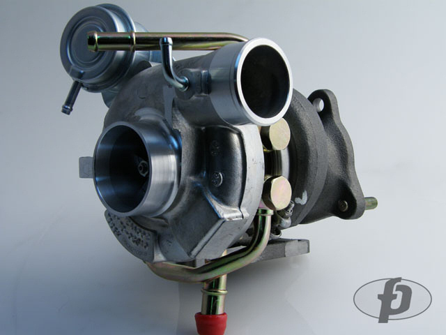

I vecka 34 var vi åter på besök hos JRM. Nu skulle vi byta turbo, koppling och drevsats i växellådan.
Turbon blev en HTA68 från Forced Performance (en hybrid byggd på en TD05 16G med 68mm kompressor hjul, ska flöda i klass med 20G, men har respons och spool som en 16G).

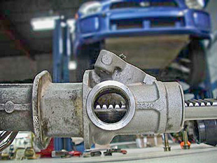

En Q-rack styrväxel har nu också monterats (Tack Rudis). 2 varv mellan fulla rattutslag. :7
Länkaget mellan rattstång-styrväxel var slitet och fick bytas innan hjulinställning gjordes.

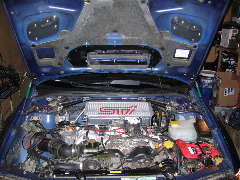

När ni andra hade skoj på Kinnekulle så ägnade jag lördagen åt att montera en Sti intercooler från en MY06a. En begagnad airduct splitter från en STI 02a inhandlades billigt för att passa mitt v7 scoop, men jag nöjde mig med att plocka av tätningslisten och även waterspray-munstycket (för framtida användning).
En dumpventil från Forge monterades. I övrigt användes orginal samco-slangarna.Fler bilder från monteringen finns i galleri här.

DeltagareUnder vintern förberedes för mer hästkrafter. En STI intercooler monterades (se tidigare post) och oljekylare installerades.
Större bilder: http://www.impreza.nu/expo/view_album.php?set_albumName=album1086Förra året hade jag problem med att när oljetempen steg upp mot 110 grader så började orginal laddtrycksstyrningen backa laddtrycket. Normal temp var då 92 grader.
Nu ligger temperaturen på 72 grader vid landsvägskörning. Vid bankörning ligger den mellan 80 och 90 grader vid treans cylinder. Perfekt!
