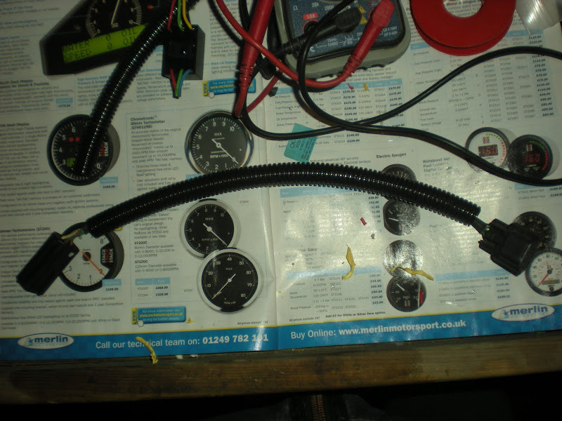

Den svarta kontakten ni ser på bilden är den som sitter i andra ändan på ’hastighetskabalaget’.
Kablaget ansluter till ett don som sitter nära Lamba sensorn, samma sak här, bara att koppla loss.

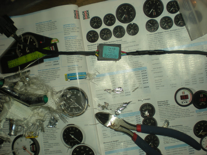

Som sagt, nu kan man ersätta nedan kablage med orginal eller plocka bort ’konverterings-asken’.
Bort med silvertejpen….
Den sidan där den gula signalen kommer är från växellådan, här är det km/h. Efter asken blir det miles/h i den blå kabeln.
Efter att man lött ihop kablarna (klipp bara bort asken och skarva) På med krympslang, isoleringstejp & platskydd så blir resultatet följande. (Kontroll mät gärna med en Fluke så du inte har nåt glapp)
Kopppla in igen, skruva tillbaka Lambda och vips, nu visar nålen och trippmätaren km/h 🙂
