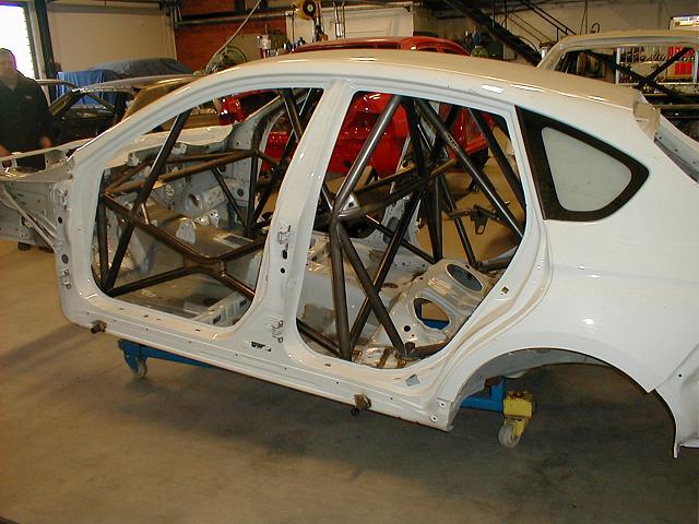

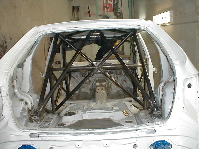

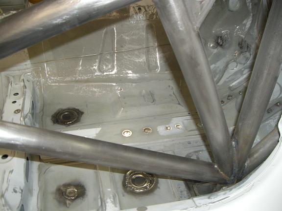

I fredags 22/2 så var äntligen buren på plats och karossen kunde hämtas i Köping.
Reglerna för burar har ändrats och blivit hårdare på nya karosser.
Men Poppo på KBT har löst detta och gjort ett riktigt fint bygge.http://www.hildinggren.se/Bilder/GRB/bur1.JPG
http://www.hildinggren.se/Bilder/GRB/bur2.JPG

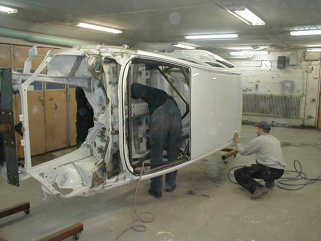

Direkt från Köping bar det av till Finnvedens Autolack i Svinhult utanför Värnamo, som även är auktoriserad Subaru verkstad.
Här ska bilen lackas in och utvändigt.Med ett hårt pressat tidsschema är Stoffe enormt tacksam över att de kan ställa upp och börja med bilen direkt och jobba hela helgen igenom.
Fredagkväll i Svinhult, ingen tid att spilla….
http://www.hildinggren.se/Bilder/GRB/lack1.JPG

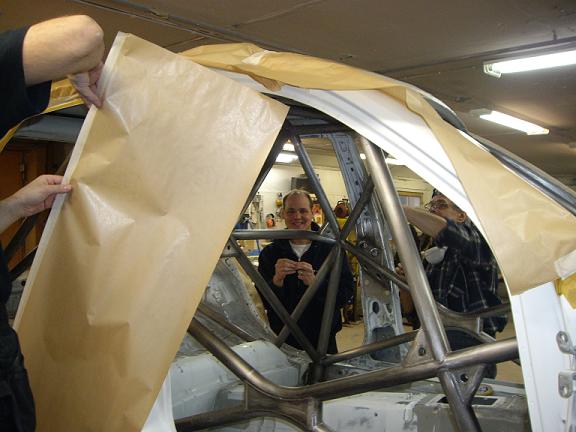

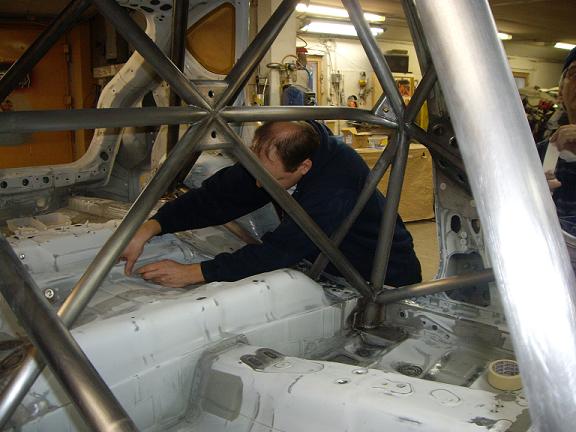

Arbetet med karossen flyter på bra under helgen. På söndagen var bilen klar för att lackas på insidan. Men efter att monterat ner all klädsel och annat så finns det hål på karossens insida som inte kommer att användas igen. Dessa hål skulle täckas innan lackering, vilket innebar att vi fick ta en snabb tur till Småland på söndagsmorgonen för att täcka över hålen med brickor utstansade i alutejp.
http://www.hildinggren.se/Bilder/GRB/alutejp1.JPG
http://www.hildinggren.se/Bilder/GRB/alutejp2.JPG
http://www.hildinggren.se/Bilder/GRB/alutejp3.JPGNär vi var färdiga med att täcka hålen rullades karossen direkt in i lackbåset.

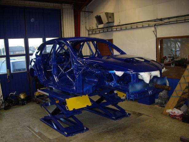

Type R ’9928 februari, 2008 kl. 20:25 #194683Desen

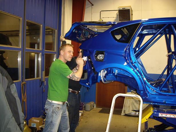

DeltagareDå var karossen äntligen färdiglackad och på plats på lyften i verkstaden i Vinslöv.
http://www.hildinggren.se/Bilder/GRB/lackad2.JPG
Blått e ju snabbast det vet ju alla :+
För att få till den där sista finnishen i lacken har jag några timmars polering framför mig.

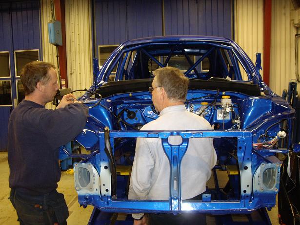

Karossen han knappt upp på lyften innan vi började hänga på den delar.
Finns ju som sagt ingen tid att förlora.
http://www.hildinggren.se/Bilder/GRB/mek1.JPG

Haha – nej det är inget fotomontage, jag sruvar faktiskt lite 😉
Men jag har ju inget hår på bröstet, bara 3 fjun varav 2 i klunga.
Tyvärr har där blivit lite förseningar med delar från England, hoppas detta löser sig inom det snaraste.
Men jag måste säga att det är både riktikgt kul och intressant att se förvandlingen från gatbil till rallybil på så nära håll.
Det är ju denna bit som publiken aldrig ser. de ser bilen koma på full attack i skogen och kanske ser lite snabb service på serviceplatsen.
Det är ett enormt engagemang som krävs för att få ihop ett projekt som detta.
Stoffes pappa Tommy Nilsson lägger ner otaligt med tid och många sena kvällar och nätter för att få ihop bilen, han har även hjälp av en barndomskamrat, Mixi, som hjälper till i ur och skur, både i garaget och på tävlingarna./Andreas, Skåne, Kristianstad

Så igår kväll kunde vi montera upp hela bakvagnen, va gött det är att få skruva med ny rena fina delar 😉Medans vi kämpade med bakvagnen så koncentrerade Tommy sig på att montera kabelhärvor. Många kablar blir det 😉
Det är ju en god ide att få alla kablar på plats innan man sätter för mycket delar ivägen.Tog lite bilder igår när vi mekade, tänkte dela med mig av några.

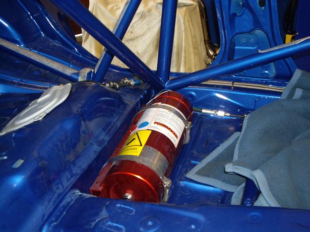

Sprinklersystemet är inkopplat och bränsleslangar dragna
http://www.hildinggren.se/Bilder/GRB/sprinkler.JPG

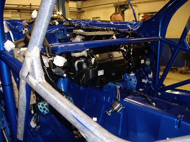

Snart dags att sätt i den flockade instrumentbrädan
http://www.hildinggren.se/Bilder/GRB/varmepaket.JPG

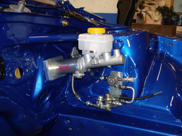

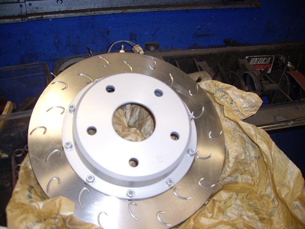

Fartens värsta fiende (och plånbokens)
http://www.hildinggren.se/Bilder/GRB/bromscylinder.JPG
http://www.hildinggren.se/Bilder/GRB/bromsok.JPG
http://www.hildinggren.se/Bilder/GRB/bromsskiva.JPGDet är inte så lätt att komma ihåg vart alla kablar skulle vara någonstans

SS 2008 Flat Out!16 mars, 2008 kl. 09:36 #194687Desen
DeltagareAluminium ”grunkan” som sitter mellan torped och cylinder är enbart en spacer. Bromsservon är helt bortplockad.
Bromsservo är ju inget bra att ha på en rallybil.
