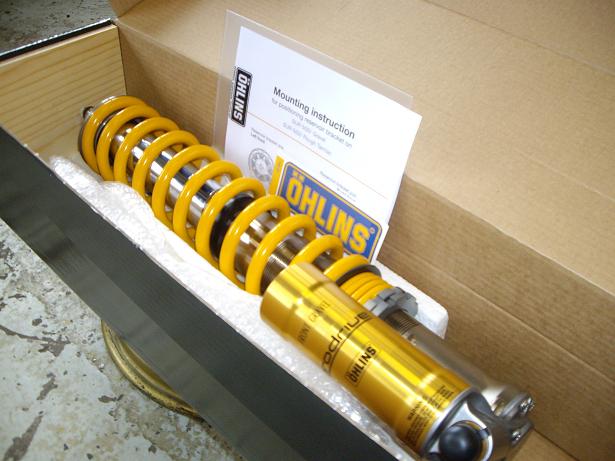

Igår var Stoffe iväg norrut på uppdrag. Det var dags att åka till Köping för att få den nya drevsatsen och dogringar imonterat. Han passade även på att åka upp och hämta Öhlins fjäderbenen. Så på vägen hem var ju lasten värd en ansenlig summa peningar.

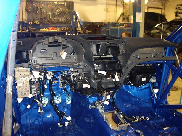

Flockad instrumentpanel
http://www.hildinggren.se/Bilder/GRB/instrumentpanel.JPG

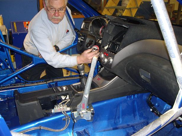

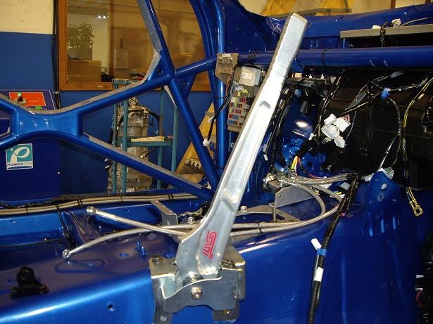

Bra att ha för att kunna ta sig runt hårnålarna
http://www.hildinggren.se/Bilder/GRB/handbroms1.JPG

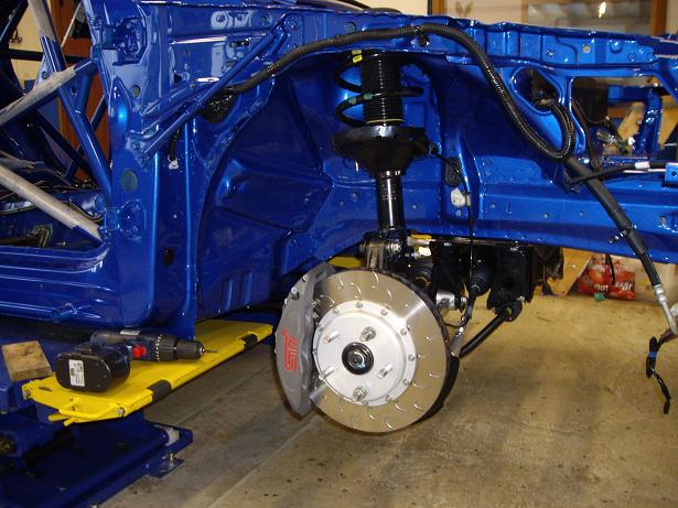

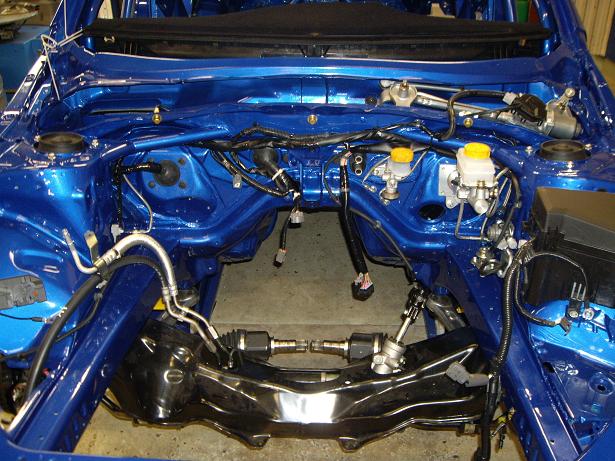

Lite stag, bussningar, drivaxlar och bromsar sen har man ju framvagn med
http://www.hildinggren.se/Bilder/GRB/framvagn.JPG

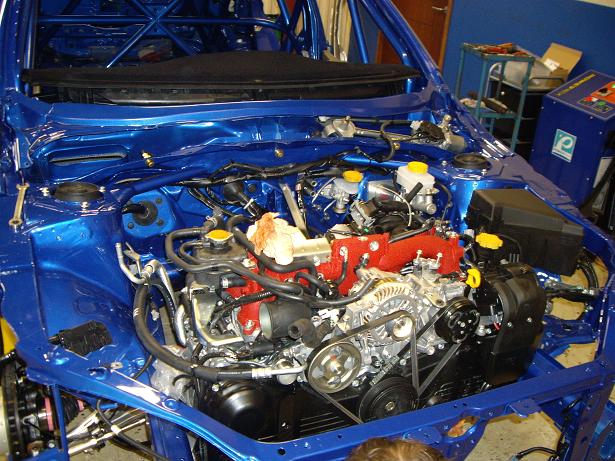

Så fort Tommy o Mixi kommit överens om vad som är fram o bak på motorn så ska den i 😉 :+
http://www.hildinggren.se/Bilder/GRB/motor1.JPG

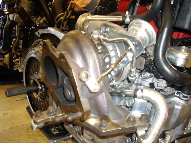

Twinscrollturbon kan se framemot en ganska tuff behandling.
http://www.hildinggren.se/Bilder/GRB/turbo.JPG
Här var det tomt 🙁
http://www.hildinggren.se/Bilder/GRB/motorrum.JPG
Nu ser det genast bättre ut 🙂
http://www.hildinggren.se/Bilder/GRB/motori.JPG
Riktigt fina porriga ben kommer bilen att få. :7 :7
http://www.hildinggren.se/Bilder/GRB/coilover.JPG

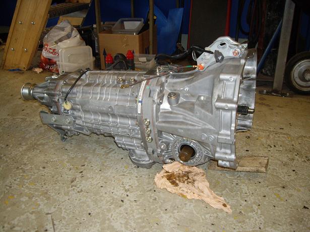

Lådan som förmodligen monteras just nu i skrivande stund.
http://www.hildinggren.se/Bilder/GRB/vxl1.JPG

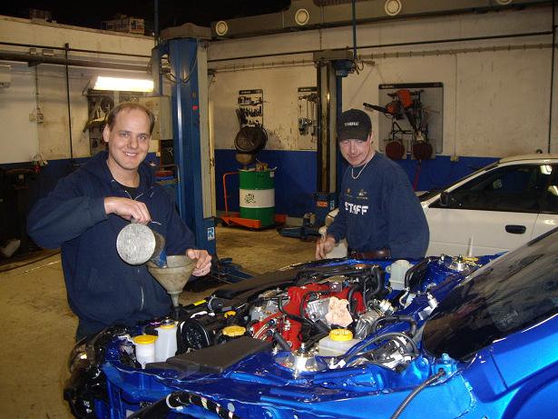

Nu när låda, koppling och kardan oxå är på plats så var det dags för en test uppstart för att se så att allt lirar. Desto tidigare man kan göra detta ju mer tid har man att reda ut eventuella problem.
Så därför startades bilen upp igår med orginal avgas och ECU. Så när alla oljor o vätskor var påfyllda så var det dags att hälla i lite V-Power, koppla på batteriet och vrida om nycklen.
Som hängiven SSI medlem så var man självklart på plats och filmade uppstarten 🙂
http://www.youtube.com/watch?v=9OTt8hbn3VY
Stoffe tycker det är bäst att hälla på lite glykol, falifall den nu skulle lyckas starta.
http://www.hildinggren.se/Bilder/GRB/stoffeglykol.JPG
Då var det dags att vrida om.
http://www.hildinggren.se/Bilder/GRB/tommystart.JPG

Spak och cylinder går på ca 20.000 kr + moms + frakt och tull.
Sedan behöver du ett antal meter bromsslang och kopplingar som går på några tusen. Ska du ha det helt lika som Stoffe så behöver du även ventilen för att kunna ställa bromsverkan bak.Finns mycket billigare liknande att få tag i, men på detta bygget är man tvungen att använda delar som är homologerade för GrN
Men Staffe klart som tusan du ska ha en sån fin spak med rosa STI märke. Ska jag ordna en beställning? 😛 😛

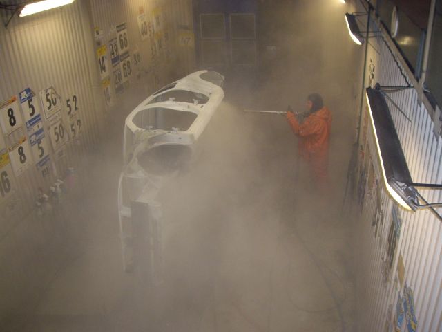

Eftersom bilen har både bullermattor, överflödigt lim och rostskydd så måste karossen rensas från detta. Man kan välja att slita med detta för hand med skrapor och limlösare i timme efter timme tills man blir tokig…..
Eller kontaktar man någon som har en högtryckstvätt som lämnar 2500 bar, där vattnet skjuts ut i 3ggr ljudets hastighet och som används bla. till att skära i betong med.
http://www.hildinggren.se/Bilder/GRB/tvatt.JPG
Gissa om bilen blev ren…
