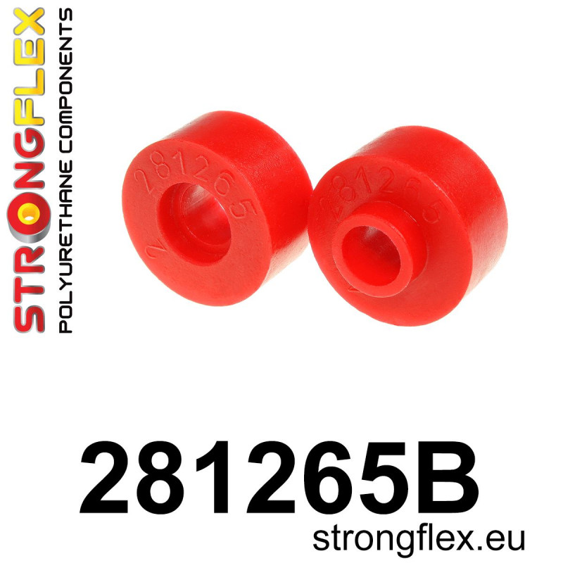

Sedan har jag lite beslutsångest om jag ska köra hardrace eller strongflex pitch stop.
Har båda på lager.
Eller:
Strongflex ser ju stadigare ut och så, men sticker ut mer vid besiktning och lyser ”här saknas en intercooler” 😛
8 januari, 2019 kl. 09:06 #287679Kvarnis
DeltagareFmic är nog ett smalt problem på en gammal GT hos SBP.
Du tänker väl ändå inte åka med en stor snigel så jag skulle säga att det är lungt, annars kan jag ta strongflex’n så slipper du oroa dig 😀9 januari, 2019 kl. 07:08 #287687Fladric
DeltagareBlev ju grymt snyggt med BBS 😀
Jag funderade faktiskt på de där stagen igår, tänker att ett i plast är att föredra om man kör bilen på gatan, rent krocksäkerhetsmässigt!
De är nog tänkta att gå av vid en krock så motorn kan smita iväg under bilen 🙂
Dock tror jag nog att torpedväggen ger vika och motorn smiter under även med ett aluminiumstag men vad vet man!24 januari, 2019 kl. 22:01 #287727Igge
