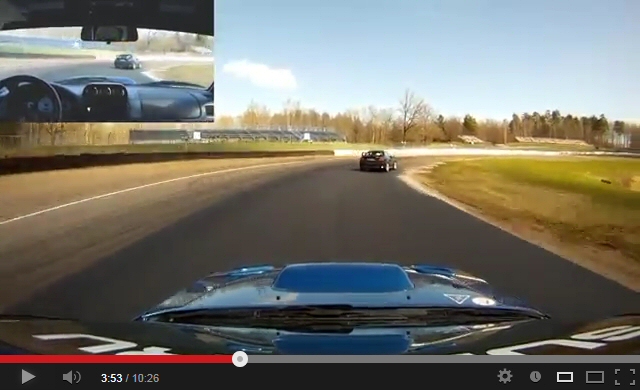

                          Här är en liten film från körningen på Sviestad:
                          Ser att jag bitvis bara sitter och styr med en hand. Bilen går alltså mycket stadigt och mycket grepp, får ta i mer nästa gång. 😀
