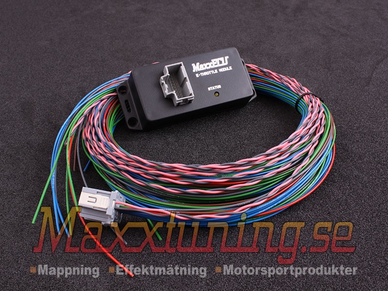

DeltagareNice, Trevligt med E-Gas. Bara det finns tillräckligt med in/utgångar är det nog inget problem.
2 maj, 2019 kl. 15:27 #287952TommyToad
