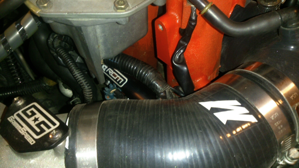

                            Sedan har det blivit av att byta insugsslangen.
                            Många tycker att det är onödigt och bara besvärligt att byta denna. Håller inte med där. Det blev större skillnad i respons, ljud och spool än vad jag kunde tänka mig. Perrin ska ha förstärkt sin så att den inte drar ihop sig vid höga laddtryck.
                            Ett knep för att enkelt få bort den gamla, utan att lyfta av insuget är att bryta bort de anslutningar som är ivägen, då man ändå ska kasta den gamla.
                            Den nya är lite bökig att få in, eftersom den är tillverkad för att vara så stor som möjligt. Men det gick hyfsat enkelt ändå. På med lite WD40 på inloppet på turbon så gled den enkelt på och sitter mycket bättre än OEM.
                            Allt på plats igen. Även slang mellan luftfilter och insugsslangen.
                            Eftersom jag har en JDM motor, så fick jag plugga en anslutning som inte används.
                            Tog även bort LMM och ersattes med en platta från Grimmspeed, då LMM inte används ihop med Link styrsystemet.
