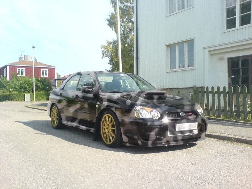

DeltagareFick tillbaks bilen idag ifrån lackeringen 😀
26 juli, 2006 kl. 09:35 #192211FeA
Jäklar vad rädd jag vart först, innan jag fatta 😮 😀
Funderade om det hade slagit slint alldeles. Först snack om att ha en clean och diskret bil, sen raka motsatsen – mohaha! 😀
26 juli, 2006 kl. 22:04 #192243Adam K
Deltagarenänä!
Jag såg den ju igår, och den där camo-kokarn syns ju inte ;-DMen vad gjorde du inte på Kinnekulle idag? Vi hade behövt en monsterkokare…
26 juli, 2006 kl. 22:09 #192139pannan
Deltagarenänä!Jag såg den ju igår, och den där camo-kokarn syns ju inte ;-DMen vad gjorde du inte på Kinnekulle idag? Vi hade behövt en monsterkokare…
